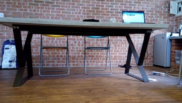

水泥扁鐵餐桌

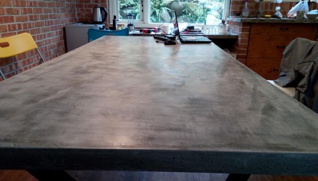

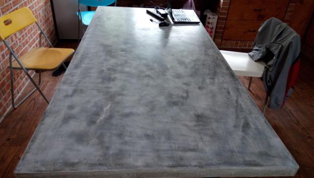

本帖最後由 Jim0524 於 2017-1-20 16:58 編輯
20171/20 後記補充!

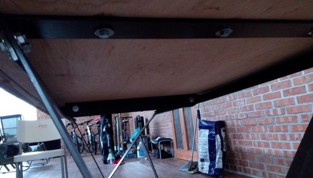

嶽鉈鉊}因為沒有橫向的連結,所以會左右搖晃! 這星期又去買了幾隻扁鐵來改良一下! 由於是穿著衣服改衣服,所以事倍孕b,要先撐住一邊拆下桌腳去加工鑽洞後組裝回去再做另外一邊!

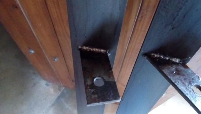

兩隻橫桿,兩頭各鑽兩個12mm洞來鎖螺絲! 中間焊一片鐵片可以鎖另一扁鐵加強!
中間加強扁鐵的連接鐵片,也是用螺絲鎖!
橫桿就順著桌腳的斜度鎖起來! 兩隻橫桿中間再鎖隻扁鐵互相拉住增加強度!
桌下角度看兩支橫桿中間垂直鎖住的扁鐵!
桌面有用石蠟稍微打過!

發表於 2017-1-20 21:55:47 | 顯示全部樓層
漂亮!
水泥桌面厚實有溫潤感,用石蠟就是要呈現這個味道?
椅子也要換了.
