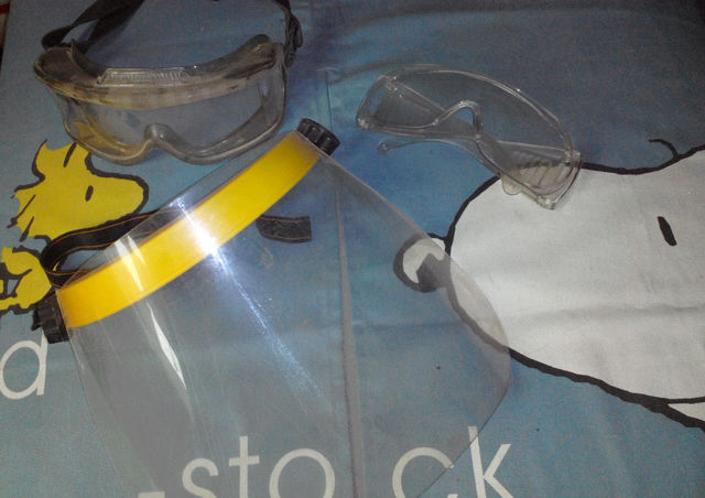

如果只是單純考慮在貨櫃的邊邊角角處施做防鏽的話,可以使用平面砂輪機加上碗型鋼刷;但如果面積不是很大,用楕圓形的跟附手把的鋼刷也就夠了。
臉部防護其實就跟割草時用的面罩是一樣的,有在割草的就可以不用買啦...如果有近視的本來就有戴眼鏡了,所以又多了一道防護(我是用3M的護目鏡)。穿長袖(例如棉質內衣或休閒服)外頭再罩上一條割草用的防護裙,保證射不到...在此時我是會戴上園藝用牛皮手套,雖然手指的活動不是很靈活,但反正只是握住手把跟機體而已。

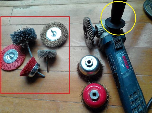

發表於 2017-1-25 13:32:52 | 顯示全部樓層
歡樂小雞 發表於 2017-1-25 13:00
大家好像比較建議使用鋼刷。
手邊可以借到平面砂輪機,不能調速的+鋼刷,不知到會不會太危險?
其實 您 如果有電鑽 也是 可以 用來除鏽 ,
下圖 紅圈處 就是 適合 電鑽 或 刻磨機 使用的 配件 !!
還有 如果用 平面砂輪機 , 手把 裝起來 比較 好使力 , 下圖 黃圈處 !!
這是 我的護目鏡 ~ 呵

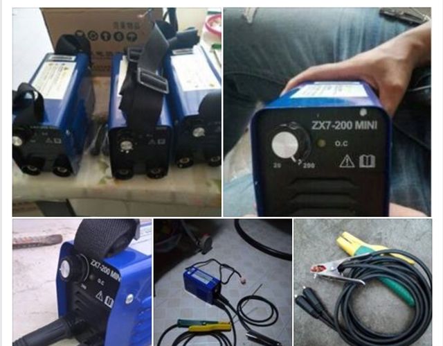

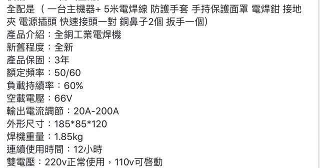

 樓主| 發表於 2017-11-16 20:55:55 | 顯示全部樓層
在FB上看到這台,像玩具大小,我的主要用途是農場、家裡DIY及維修!
不知道實用嗎?站上有人用過嗎?
發表於 2017-11-17 22:33:00 | 顯示全部樓層
2000 一台 對岸的
買來玩玩就知了
就看那電子版的壽命有多少
不好用 買台灣二手的就好
也是兩千多 就有 只是都是重量級的
歡樂小雞 + 15

發表於 2017-11-17 22:49:32 | 顯示全部樓層
歡樂小雞 發表於 2017-11-16 20:55
不知道實用嗎?站上有人用過嗎?
200A可以用4.0mm焊條非常夠用了,
我的160A用3.0mm焊條剛剛好,4.0mm就有點勉強了。

 樓主| 發表於 2017-11-17 23:54:40 | 顯示全部樓層
這台是賣2600,看體積有些小,有點像玩具!
