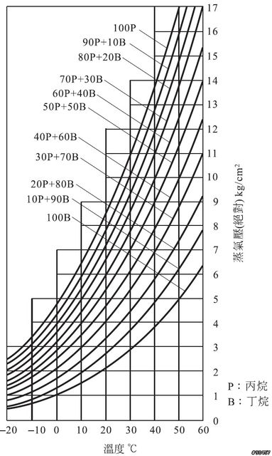

附上網路找到的壓力圖表如下請參考,如果瓦斯罐不小心放在高溫的車內又曬到太陽,在60度的高溫下,罐子的壓力暴增不出意外很難!
