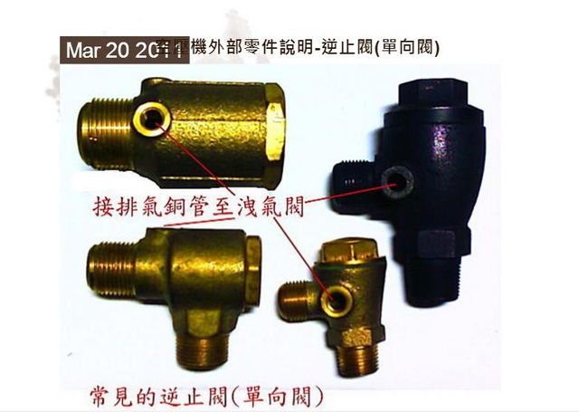

洩壓閥連接的那個座 裡面是個單向閥
那個單向閥故障 氣壓打到一定的壓力就會打不上去

 樓主| 發表於 2017-2-11 23:56:17 | 顯示全部樓層
barner 發表於 2017-2-11 18:20
洩壓閥連接的那個座 裡面是個單向閥
從末端拉環處漏氣,而不是從彈簧旁孔漏就是覺得莫名的地方,
強壓氣衝出照理有孔的地方都有,可是我的手指去碰觸旁孔卻沒感受的氣流,
是手指皮太厚了!?
壓力表壞的可能也有,現在懷疑的地方也是這.
我有買一個貨車專用的打氣錶頭,我再測試對照一下.
單向閥故障,氣壓打到一定的壓力就會打不上去.
如果不是打不上去是否就不是單向閥故障?
我讓空壓機自動在4kg啟動充氣時至接近8公斤充停是ok.
在6公斤後非常緩慢上升,但還是可以上去,此時洩壓閥漏氣的壓力也隨著加強.
單向閥座內部構造的意思是氣壓只能從桶內出來,
再連接1.壓力錶,2.單向閥,3出氣孔,而不能反向從這三孔進氣的意思?
所以壓力錶,與單向閥互換位置是可以?

發表於 2017-2-12 08:06:18 | 顯示全部樓層
copy 發表於 2017-2-11 23:56
強壓氣衝出照理有孔的地方都有,可是我的手指去 ...
抱歉 我看我的空壓機 結構跟你這台差異很大
你這型的單向閥 不在我講的那個位置
應該在另一側 氣缸頭連接氣瓶那裡
一般空壓機壓力打不上去 故障原因有
1. 有地方漏氣 你可以用洗碗精加水 噴在你懷疑漏氣的地方 會冒泡就是漏點
2. 單向閥故障 你可以拆開單向閥 看是否有髒東西卡住 或彈簧壓力不夠 或墊片破損
3. 氣缸磨損
我上次也發生跟你一樣的情形 檢修的結果是 單向閥故障 換過單向閥就ok
單向閥上頭那個大螺絲 是可以拆開 檢查內部
參與人數 2威望 +36 收起 理由

發表於 2017-2-12 08:08:46 | 顯示全部樓層
啊......拆了那麼多個地方,有沒有先用泡泡水檢查哪裡漏氣?

 樓主| 發表於 2017-2-12 21:24:56 | 顯示全部樓層
確定洩壓閥漏氣.
先確認壓力錶數值無誤才好.
因為這顆洩壓閥已換第二顆,依結構設計實不是那麼容易漏氣才是.
單向閥我可能無法判斷是否故障?
就順道買一顆回來換好了.
感謝各位.

發表於 2017-2-13 09:11:01 | 顯示全部樓層
緩慢上升是因為這時已經在漏氣了。如果確定其它部位沒漏,這個可以先不管。
所以壓力錶,與單向閥互換位置是可以?
1.壓力錶,2.單向閥,3出氣孔,這3個東西都是接在從桶子出來後的4通接頭上,是同一個密閉空間。
所以可以互換位置
