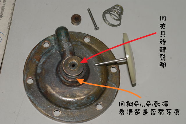

水盤解決了,組回去才發現頂針會滲水,可是找不到水封在哪裏
水盤...的頂蓋..內側...一字型
有的在頂蓋的外側上方..也是凹槽一字型..
而中心點由...實心鋼柱穿過..
你上些黃油..有些效果!

發表於 2017-3-5 21:46:58 | 顯示全部樓層
ljc 發表於 2017-3-5 10:26
請問,六樓最後那張水盤頂針孔,找不到水封環,無從換起。好像原設計沒有放水封環,還是我不會拆?
上蓋內面中心有一顆小小的水封環,否則頂針是金屬,與金屬如何達成水封?
找不到水封環,原本沒放那個東西?
您試了是頂針處在滲水?如果找不到這個零件真的要買水盤回來換了.

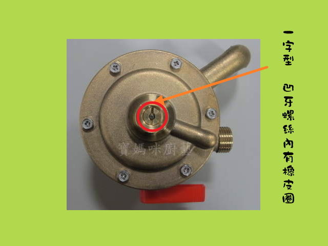

在路天..抓一張圖過來參考一下...
如果是這一型...
那....就如圖拆開換內墊橡皮..
或是擦拭乾淨..重上黃油..也可解決問題!
及如果可以>>把圓型墊片往內側旋轉<<
這部份要自己想一下...類似平面的翻面...
其他就是更換新品另件..或是整組的水盤..

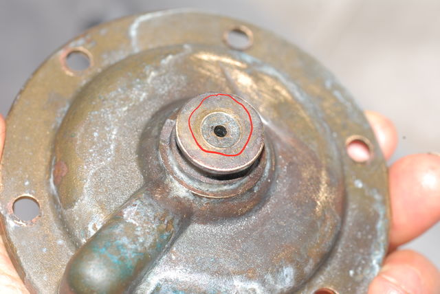

發表於 2017-3-6 11:40:16 | 顯示全部樓層
本帖最後由 xm3 於 2017-3-6 11:50 編輯
會漏成這樣那密封O-RING最好換掉
貼張上蓋內側照片看看
ljc + 20 確實是水封環有漏

發表於 2017-3-6 12:29:03 | 顯示全部樓層
早上忘記回看你之前的照片...
如果頂誘滌慾中萰L..前圖的樣子..一字型
那只剩下這一種方式...但要小心看清楚及試拆看看..
如果不能夠拆解...只好更換類似可用的新品水盤組合!

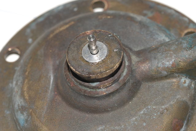

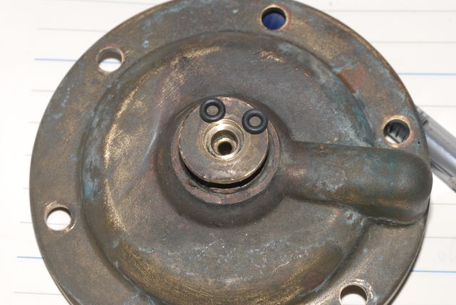

感謝樓上幾位生活大師指導,給了文字說明與圖示,照著做順利解決問題
水盤上賒儤芊A原始設計應為一次性產品,水封輓L法打開,內部水封如磨損,就要換新整套水盤組
挖掉水封說A水封環2個備用
上誚w裝了新水封說C找不到銅料,以鋁代替
修理小記:
拆找水封環時,發現水封賑O壓入式塞進水封環穴,裝進去就無法退出不能拆換,本來想放棄修直接換掉整組水盤,但頭已洗一半怎麼可以放棄!於是將封賓麙慼A取出舊水環,再車製一個新誘l,放入新水環再壓入誘l,組回試用,弁鄏^復正常點火燃燒及熄火

發表於 2017-3-7 21:02:22 | 顯示全部樓層
ljc 發表於 2017-3-7 19:33
水盤上蓋原樣,原始設計應為一次性 ...
永不放棄~讚!
您這O環蓋我第一次看到,大多是RMG兄所貼那一字蓋可轉下.
您的水盤上蓋表面整個都水漬氧化應是O環滲漏,如果無法替換只好水盤更換了.
幸好您還會車出一個相同的東西!

發表於 2017-3-7 23:00:18 | 顯示全部樓層
其實可以找個適當的粗牙螺絲鎖進頂針孔可以將那片拉出來
只要外圈完好可以卡緊內圈有傷痕是無所謂
就可以不用麻煩去車一個了
