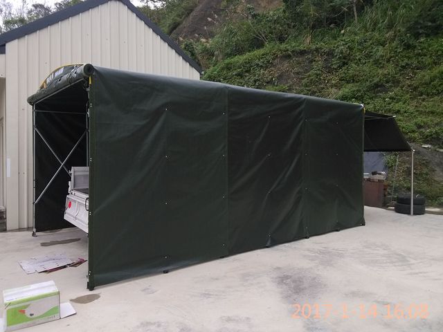

發表於 2017-3-5 10:05:43 | 顯示全部樓層
本帖最後由 陳青 於 2017-3-5 10:06 編輯
用這樣的支架做支撐可以嗎?
底下要自己加強固定哦~~~

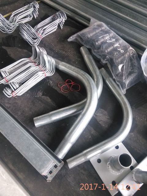

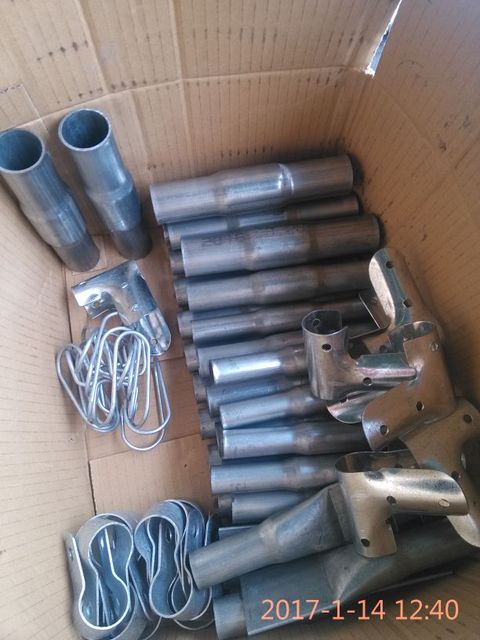

發表於 2017-3-5 21:56:30 | 顯示全部樓層
Jim0524 發表於 2017-3-5 00:05
木料要用南方松,防腐過的再上漆比較耐,但是兩年左右要再補漆!好處網或保溫布是可以在木框上铣條 ...
嗯,好方法.
我對比較便宜又不用保養較有興趣!
我之前有買一些錏管縮管接頭,較沒有辦法創造太複雜的結構體.
不過組裝快速要拆下換地方或增加面積較容易.
Jim兄手藝那麼好,或陸w對6分或8分錏管的角度接頭方式可以做些零件,
讓我們這只要買直管就可以依需求搭設.
皓首 + 20 太棒了!!copy大我也想知道接頭哪裡買??謝謝

發表於 2017-3-5 22:00:33 | 顯示全部樓層
陳青 發表於 2017-3-5 10:05
用這樣的支架做支撐可以嗎?
底下要自己加強固定哦~~~
這個就是活動車庫,只適合用在水泥地舖面.
如要用在泥地,輪子與交叉桿算多餘的材料費用.
柱入土50公分後,高度不太夠.
這是我前陣子買的車棚.
Simple Life  隨心所意 自由自在

發表於 2017-3-6 11:00:24 | 顯示全部樓層
copy 發表於 2017-3-5 21:56
嗯,好方法.
我對比較便宜又不用保養較有興趣!
我之前有買一些錏管縮管接頭,較沒有辦法創造太複雜的結 ...
接頭哪裡買的阿? 我正想買這種接頭來修改成我要的!
copy + 20 我訊給您.
發表於 2017-3-7 18:25:41 | 顯示全部樓層
copy 發表於 2017-3-5 22:00
柱入土50公分 ...
可以的,我用有輪的車棚架,放農地上,
在每一個柱子底部都釘上一根大約50公分長的鋼筋,
再用鐵絲將它們固定綁牢。
颱風來了,完全沒有被吹歪。
下次拍照供大家研究一下。
aotsen2004 + 20 太棒了!

發表於 2017-3-7 18:38:16 | 顯示全部樓層
陳青 發表於 2017-3-7 18:25
可以的,我用有輪的車棚架,放農地上,
再用鐵絲將它 ...
呵呵,等於延長加高就是了.
不過這招如果原車棚不再使用而轉用是OK.
一開始如打算用在農作的棚架,成本就高了些,而且還需加工.
陳青大,每處風力不同哦.
在我這如此做颱風可能把車棚吹到您那了!
陳青 + 20 非常有創意!
