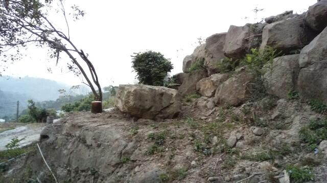

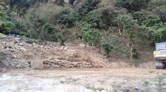

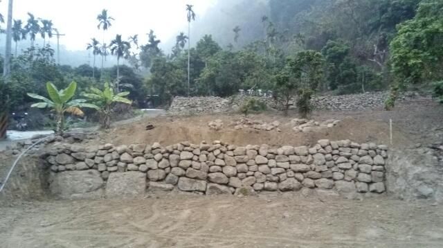

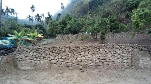

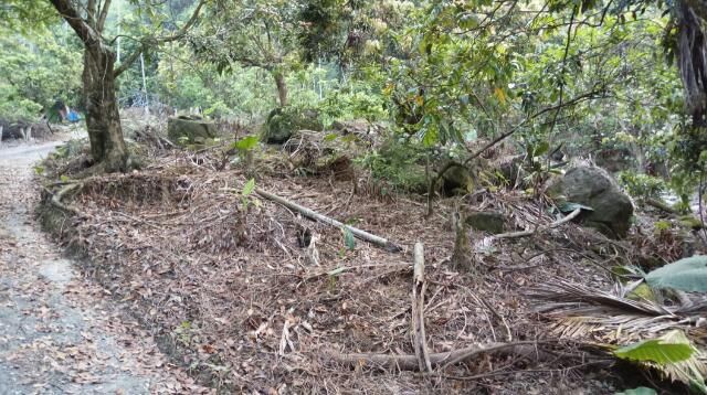

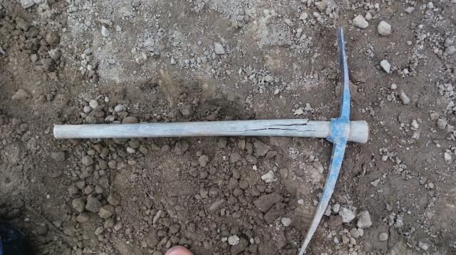

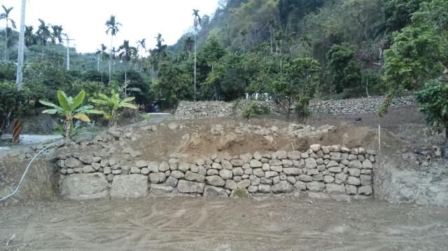

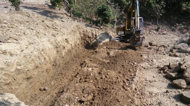

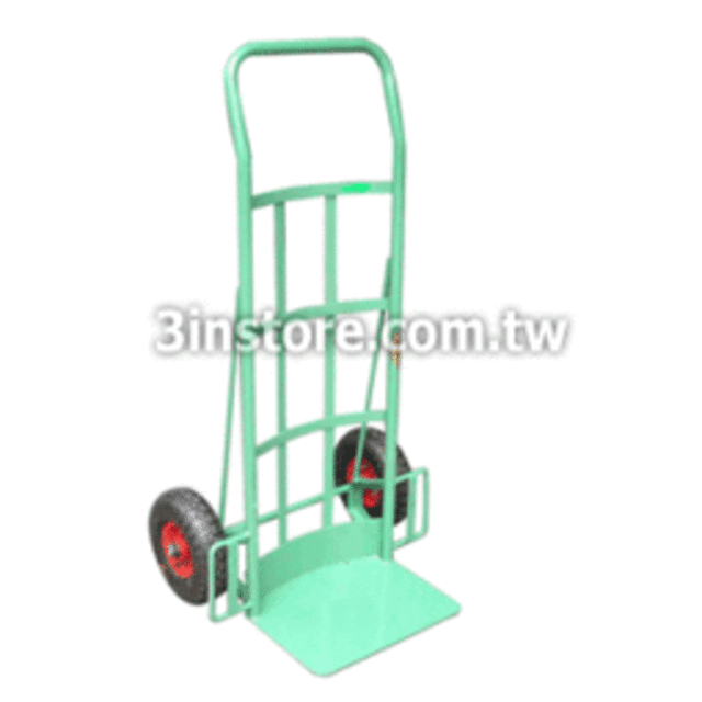

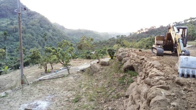

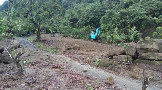

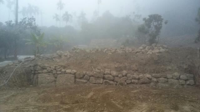

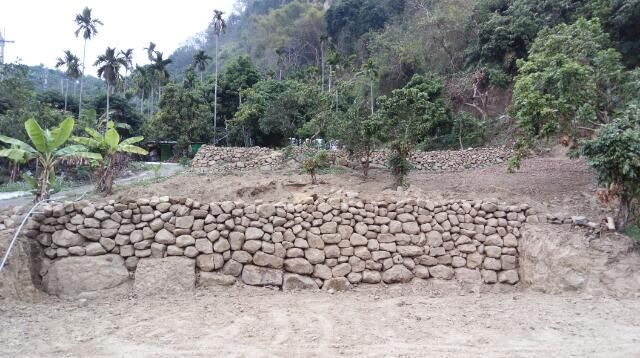

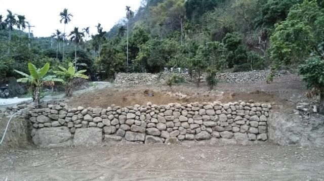

發表於 2017-3-22 13:10:45 | 顯示全部樓層
本帖最後由 anlun 於 2017-3-22 13:50 編輯
1百公斤-100米建議用這種推車,約可承受160kg,看狀況
我家的都是超過這個等級,無需考慮,直接放棄,叫"小朋友"來搬,小號的在自己來
原來的狀態
開始整地
人工砌石
跟它硬拚的結果
以前總覺得石頭礙事,現在才知道每個都是寶($)
建議有就留著,安排好去處再移動,不然很傷的("捶心肝")
