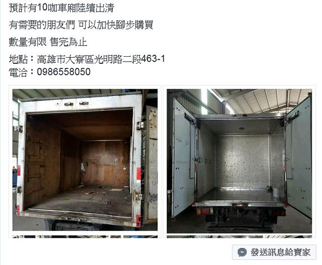

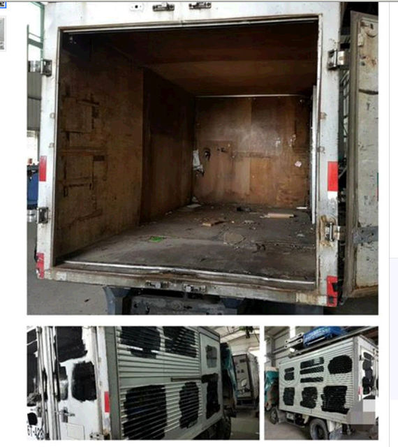

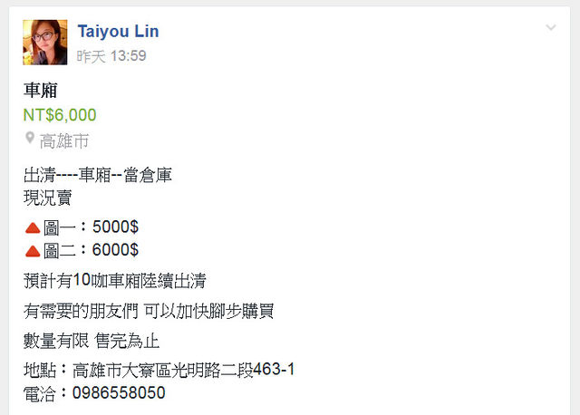

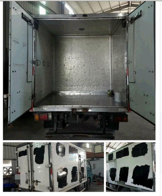

發表於 2017-3-25 21:53:09 | 顯示全部樓層
友人 是放 這種 二手貨車車箱~ 當倉庫 ~
比較 不會 被公所 當成 貨櫃屋 ~
剛好 小弟 參加的 FB社團~ 昨天 有人 po 在賣 ~ 轉貼 過來 ~ 給 您 參考 !!
