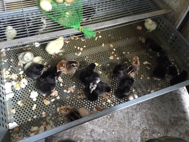

我家之前會買孵蛋器..
是因為一堆母雞一起孵蛋時..
到後期會有互相攻擊踢蛋的現象..
功敗垂成的蛋殼..露出一隻腳..
或是差一兩天能孵出的蛋破裂滲血在孵蛋室外..
當時還下著雨..先生從冷冽的冬雨積水中撿回來..
在鋪了報紙的小紙盒和電燈泡的照射下..
搶救回幾隻..
孵蛋器第一批..3月
是收集了幾天且部分還放過冰箱冷藏..
結果是到20~22天其中32枚蛋孵出11隻..
孵蛋器第二批..4月中旬起
是從幾隻不認真孵蛋的母雞處收集了約30枚
時間拖延較長(才生下和已經孵了幾天的都有)
結果是到14~26天其中蛋已經孵出11隻(還在進行中)..
強國貨並非都不好..省電(約60W)經濟也方便(曾詢問西螺孵蛋器工廠..回以沒有小型產品)
蛋的收集和消毒挺重要..溫度濕度也是..
有先聽取版上先進前輩的經驗..
才去買了孵蛋器..還到嘉義去面交
注意添水維持溼度和後期晾蛋的3天..
並沒有什麼麻煩或是時時刻刻要盯著..
更不會手忙腳亂..
只要按部就班..
