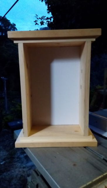

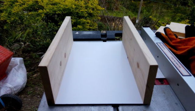

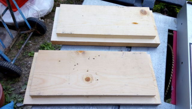

過年期間就想說應該來做一個急救箱放藥品! 要掛在牆上,除了乾燥外,掛在那不會不見也是原因之一! 翻了一下庫存的材料,上網看看照片,找些靈感後就動手了! 裁了兩片1.8cm  厚的SPF當側板,長度36cm! 背板也是用之前做廚具櫃抽屜剩的夾板來做!
頂遘簼頂是拿之前做門片厚3.8cm的SPF ,裁下來的餘料來用! 要做點造型,想到歐美有一種簡易的窗檯造型,梯形的內縮! 簡潔還不錯看, 所以就將頂貍M底誑庣d檯切掉2cm ,三面內縮!
將上下趕v上側板和背板後外型就出來了!

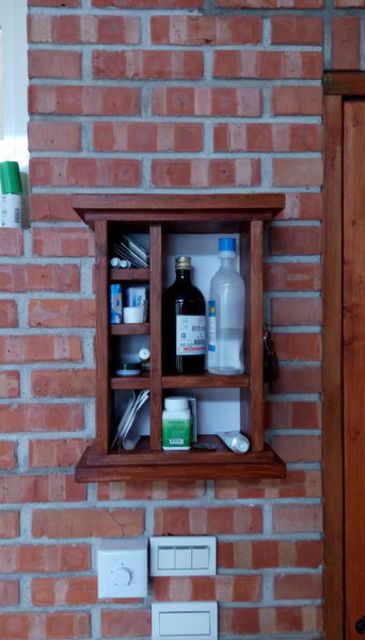

內側再依據需要放置的物品分格,不過因為材料不夠了就沒做門片! 下次有材料再補上!

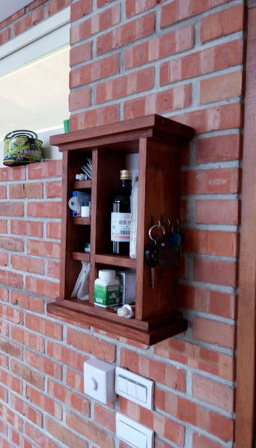

側邊裝上掛勾順便掛鑰匙! 級救箱我是掛在大門邊方便取用,鑰匙掛這也方邊出入拿取!
手工是完全比不上各位大大專業的木工技巧,就是做個方便拿取,儲藏條件較好的盒子掛在壁上,勿見笑ㄡ!
