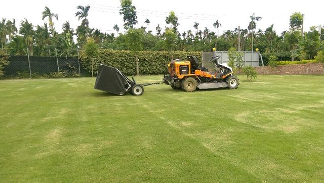

發表於 2017-6-14 18:57:45 | 顯示全部樓層
還可以收草
