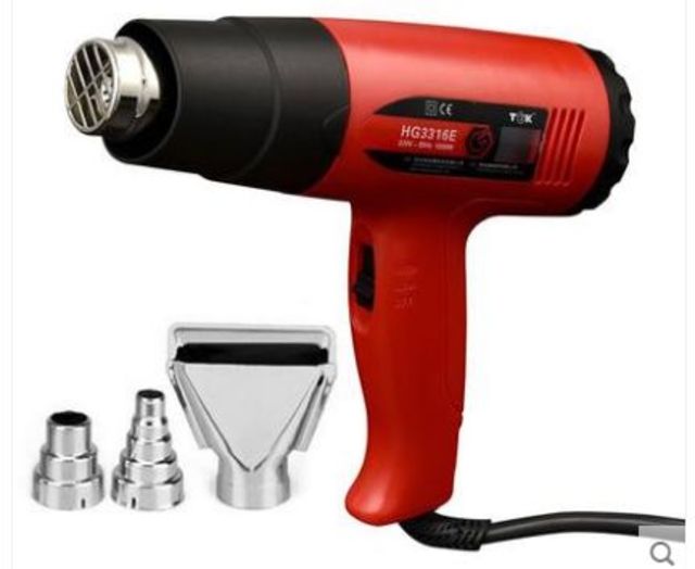

我覺的可暫時黏著PVC管,但不要管插的太深入,黏一點點就好!
最後再用熱風槍烤軟,再慢慢剝起來!別用火雞啦,太難了!
