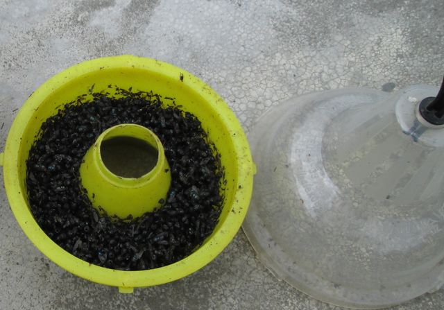

Lara 發表於 2017-7-31 10:35
我拿麥氏誘蟲盒,放酵母球,準備誘捕東方果實蠅和瓜實蠅的雌蠅,結果誘來了滿滿的ㄧ盒蒼蠅。
真的我也是拿麥是誘蟲器抓到滿滿一盒蒼蠅 .
