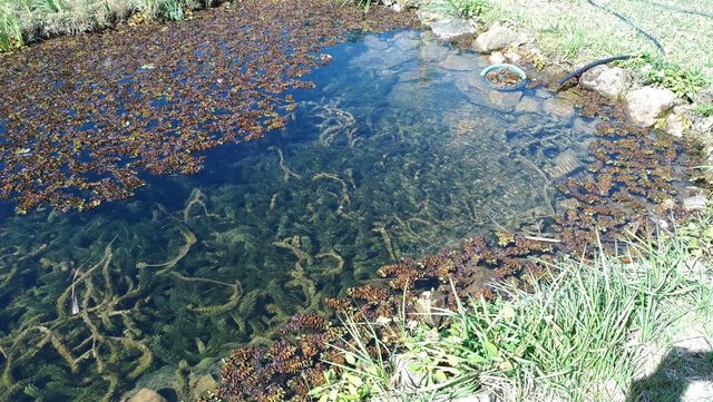

發表於 2018-1-13 23:49:45 | 顯示全部樓層
aray 發表於 2017-8-19 21:05
有活水源的池當然是最棒的,可是如果您可以人工灌水的話,靜水池ㄧ樣可以當生態池。
2home有很多人的水池是 ...
這個生態池是2年半前挖的,鋪PE布。是靜水池。本來有種睡蓮,但是大自然選擇的結果就是睡蓮被水蘊草、槐葉萍、雜草徹底打敗。不理他啦。池水始終清澈、完全無味。

 樓主| 發表於 2018-1-15 17:50:23 | 顯示全部樓層
aray 發表於 2018-1-13 23:49
這個生態池是2年半前挖的,鋪PE布。是靜水池。本來有種睡蓮,但是大自然選擇的結果就是睡蓮被水蘊草、槐葉 ...
太厲害了
值得好好學習

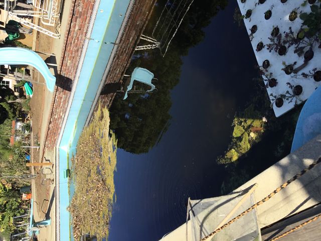

發表於 2018-2-6 11:07:24 | 顯示全部樓層
我用游泳池做🐟池了!

發表於 2018-3-23 14:39:27 | 顯示全部樓層
前輩請問你是住在哪的??水質好清澈
59
1019
21112
發表於 2018-3-25 22:46:18 | 顯示全部樓層
peter790723 發表於 2018-3-23 14:39
前輩請問你是住在哪的??水質好清澈
我的農地在關西,是社區型農地,社區的水是從社區外的溪打上來。
您如果想看這個生態池建構的過程,下面的頁面有喔。
http://2home.com.tw/bbs/forum.ph ... ht=%A5%CD%BAA%A6%C0
