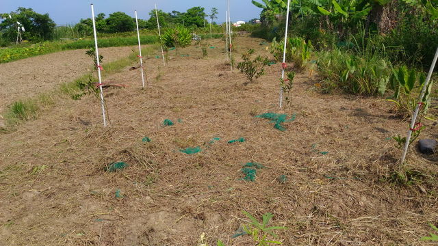

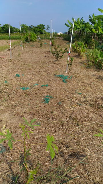

用牛筋繩割到光溜溜(原本長的密密的半個人高的草):
