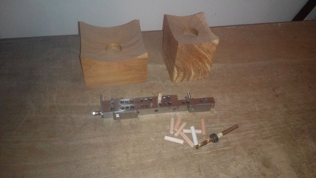

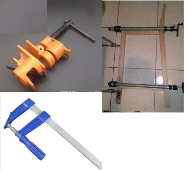

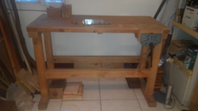

簡易木工桌(120cm*56cm), 我都是買回收材, 已拔釘, 不管厚薄長短1KG 10-12元, 桌面用規格材, 買240cm*28cm*3.8cm對切,使用木榫定位器拼板, 上面再加一層4分夾板, 因為要用鑿刀橡木槌敲敲打打, 所以如果4分板損壞, 可以換面或換一塊即可, 木工桌有虎鉗, 非常方便, 再來如果要做傢俱, 夾具(F夾/管夾)要多, 讓你參考!

真的很抱歉, 小弟是業餘純粹好玩而已, 不好意思沒辦法幫你製作!
木材(含夾板)成本不到  600元(回收材), 中古虎鉗 600, 就是花時間做而已.

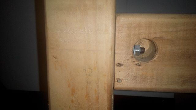

我作木工只用方榫搭配木螺絲, 這樣速度快很多, 就是實用但不精緻, 這張木工桌橫杆是可拆, 我在方榫上貫穿螺絲.
如果有問題可以互相交流, 我們家喜歡大桌子, 做木工真的會上癮, 不知不覺中會生出一堆, 哈哈!
