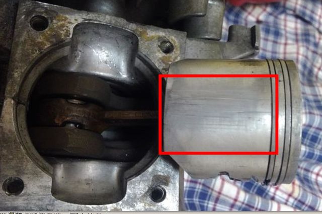

請教一下:
以圖這樣看的話,
活塞磨損算嚴重嗎?(感謝smhu兄指正)
如果以1~10來分的話(10最嚴重)
這樣大概在幾分?
謝謝指教。

發表於 2018-1-4 17:23:23 | 顯示全部樓層
moonlake 發表於 2018-1-4 17:19
請教一下:
以圖這樣看的話,
汽缸磨損算嚴重嗎?
相片裡頭的是曲軸箱、連桿與活塞

發表於 2018-1-4 22:49:10 | 顯示全部樓層
smhu 發表於 2018-1-4 17:23
相片裡頭的是曲軸箱、連桿與活塞
感謝指正,
已更正問題,
幫忙看看一下。
謝謝

發表於 2018-1-7 10:16:12 | 顯示全部樓層
請教一下:
以圖這樣看的話,
活塞還可用 但活塞環一定要更新…

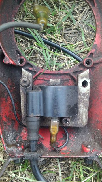

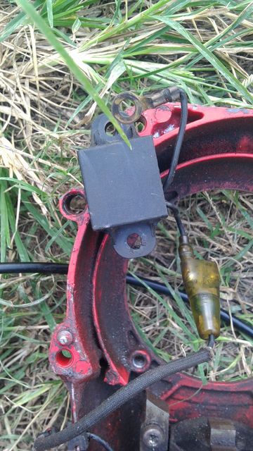

發表於 2018-1-7 19:43:12 | 顯示全部樓層
本帖最後由 在地人 於 2018-1-7 19:56 編輯
目前我把火星塞握著拉啟動,還活著,沒電死(因為己判斷沒電)
請問各位先進,高壓線圈一條是接火星塞!
另一條電線的弁酮隻?沒接的話,火星塞有電嗎?
我爬文結果是接熄火開關,我接了,不管接或沒接熄火開關,火星塞都沒電?
