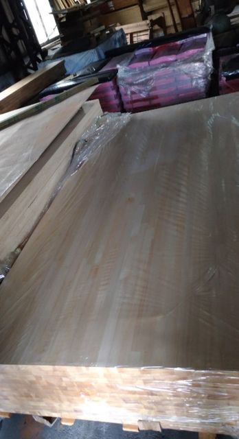

我是需要鋸這一種板子
我喜歡原木指接板 強度足指接的紋路又是我喜歡的 4x8的大板
這麼大是有想說需要的尺寸先給工廠裁切完之後在運回去 所以才想買小的

發表於 2018-1-8 11:00:13 | 顯示全部樓層
版大看來是有經驗的木工玩家!
如果只是偶而須裁切如4*8這樣大板,
我是向建材行訂料前,先詢問是否有鋸台能代切1或2刀成小板
敢代切的其精準度應該都還不錯,而切成小板也好運載
若是向上游廠商訂購,數量夠應該也能有代切的服務,至多就是加上裁切費
還有一些裁切大板須考量的問題,那就是場所空間足夠否?
試想4*8板要裁成2*8....縱剖時,可能需要深達6米的空間....(也有賣2*8規格的)
也可以試試"獨自"將4*8夾板(6分厚度就好)抬上桌面,這"樂趣"肯定很多
8尺約2.4M,當通過鋸片的木料長度達1.8M時,會開始形成翹翹板效應
這就考驗您的"馬步+大力金剛指"有無練到家
