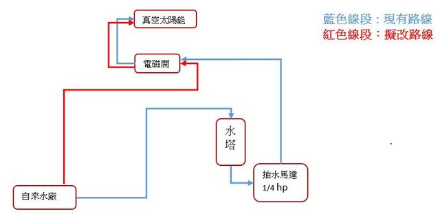

最近 加壓馬達有時又出現 沒有上水需求,但卻作動,這顆馬達單純提供太陽能儲水用,中間管路我檢查應該也沒有漏水現象,目前有個想法,不知道是否可行,想請問各位賢達..
我的太陽能熱水器安裝於 3F 樓梯間上面,水塔放在3F樓頂,所以當初用 加壓馬達 經過電磁閥 送水到 太陽能熱水器,因為目前馬達怪怪的,我想說若我不經過加壓馬達,直接將自來水接到電磁閥 (如圖示 紅色線段),這樣是否可行 ? ( 已確認自來水壓可已送到 3F樓梯間上),會不會有其他問題 ?? 謝謝.

就等於水塔備用。水壓夠大時,我這也是直接都是自來水管接家用水管。停水時才啟用水塔水(一個月換一次…應該是太久了,但只用來洗澡沖馬桶,不進RO)

直接將自來水接到電磁閥,電磁閥前裝個短大胖過濾器,5微米還是1微米都可以,
自來水很多雜質,洗過水塔就知道,會塞電磁閥
另短大胖過濾器別裝透明的,容易裂

有可能是泵浦本體入口處的單向閥 卡髒物,無法關死導致系統內部失壓,馬達啟動頻繁,
我就是這樣換新的,舊的就慢慢搞 才釐清問題所在,
在此提出 供大家參考,也可少花一筆錢...!
