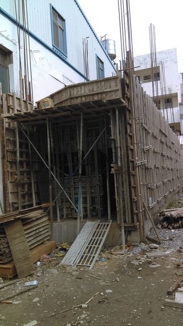

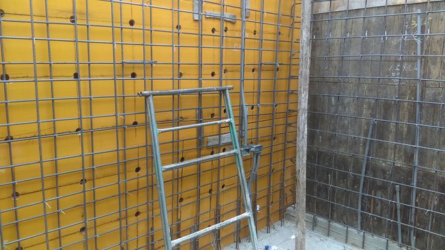

 樓主| 發表於 2018-1-9 19:55:49 | 顯示全部樓層

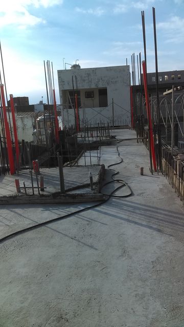

一樓模板完成
一樓樓頂
1093
14329

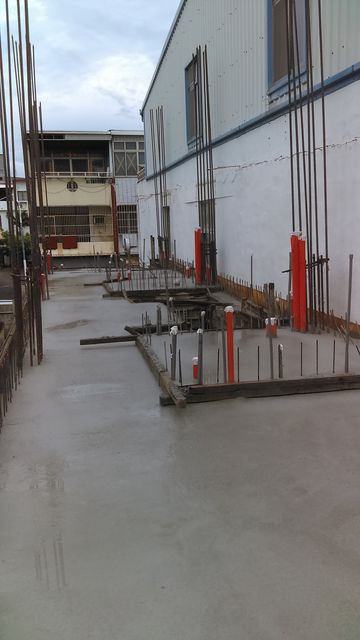

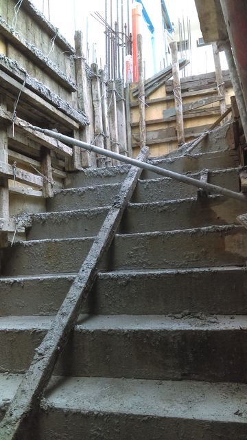

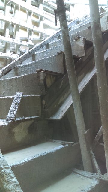

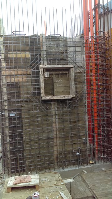

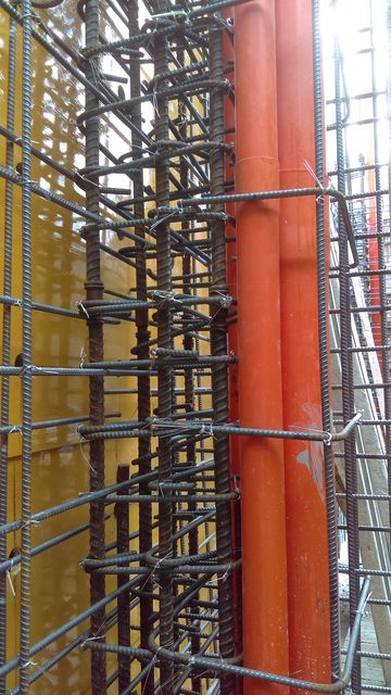

 樓主| 發表於 2018-1-9 20:10:54 | 顯示全部樓層
本帖最後由 Ryan 於 2018-1-9 20:17 編輯
一樓樓頂灌漿完成

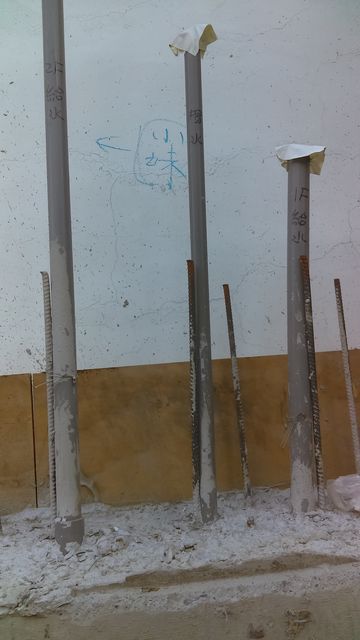

樓梯特別加寬為1.1米,轉彎處為1.3米。
管路在柱子外,類似管道間但空間有限只能灌漿以後也沒得維修,柱子強度不打折。
開花的樹 + 20
1093
14329

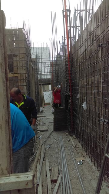

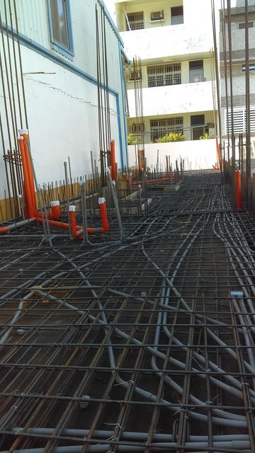

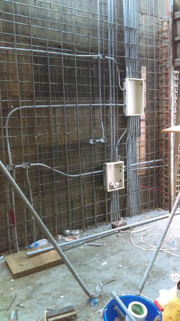

 樓主| 發表於 2018-1-9 20:24:43 | 顯示全部樓層
每層樓各自獨立1"管供水

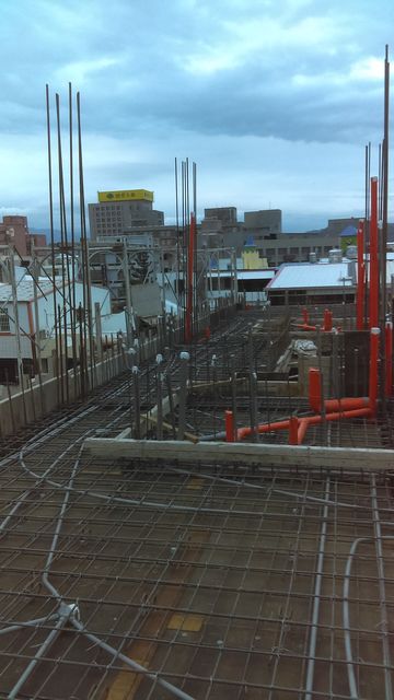

 樓主| 發表於 2018-1-9 21:34:05 | 顯示全部樓層
2樓頂
2樓頂灌漿完成
eastern + 20 太棒了!還要繼續往上蓋...

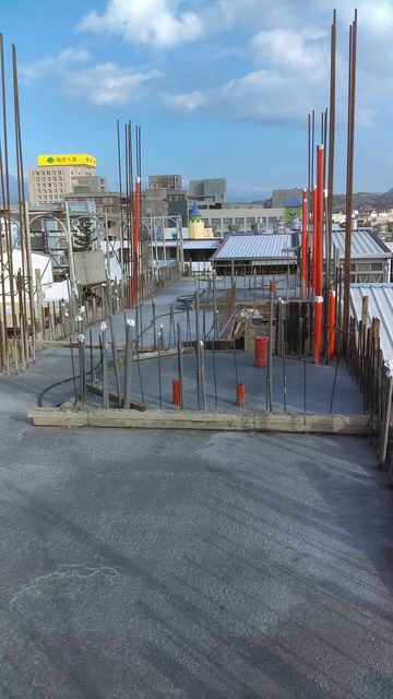

 樓主| 發表於 2018-1-9 22:02:06 | 顯示全部樓層
3樓頂灌漿完成
