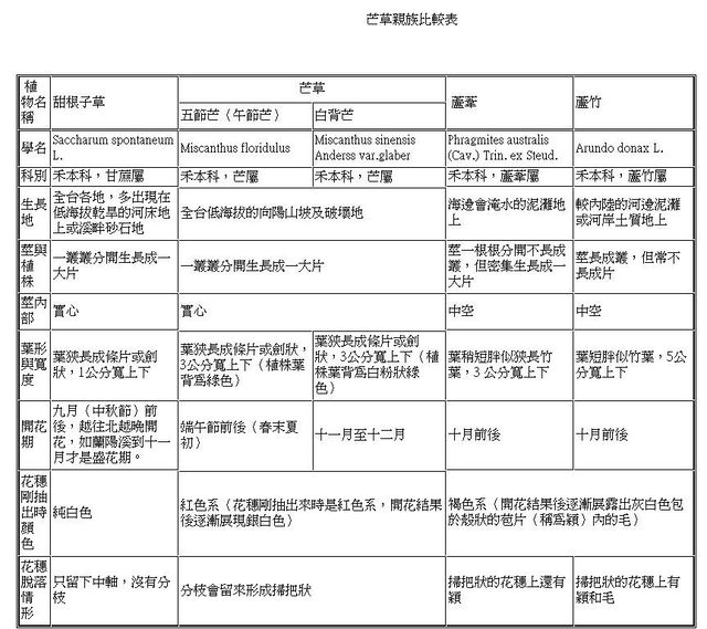

發表於 2018-2-2 10:59:03 | 顯示全部樓層
山上農夫 發表於 2018-1-21 11:54
謝謝指教, 我是分不清蘆葦跟芒草...
蘆葦-葉子是類似對生的。莖有實心(嫩)空心(熟),大部分長在潮濕的地方
芒草-葉子從基部長出,葉子實心。乾濕皆宜。
蘆葦..在我田裡,有明顯的一歲一枯榮,完全砍不死(地下不知道延伸了幾公尺,我挖一尺就放棄了)
芒草...南部大內區...四季都給妳長一堆。有水長得更快。我那塊淹水田兩個月不去,長的比一個人還高。砍下來的枝條丟一旁還會自己重長。
以上資訊,有錯請指導。
