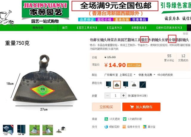

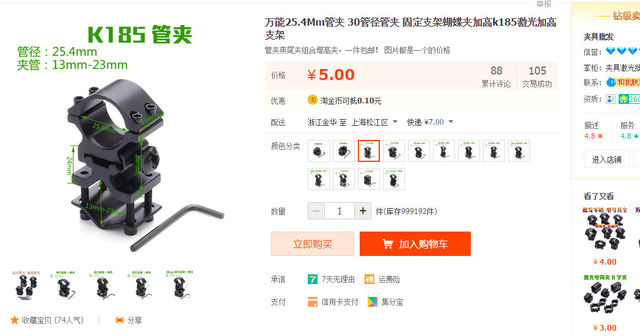

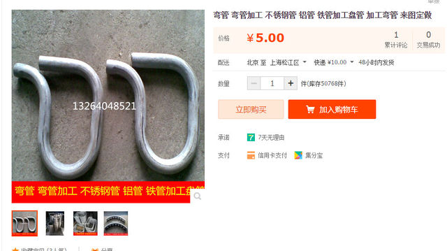

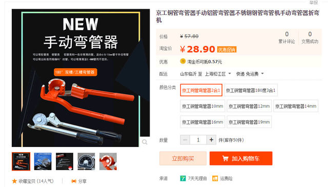

陶寶 這邊 都有賣 ↓↓↓  用 >>> 万能管&#22841; <<< 去掏寶找
鋁座
彎管 及 彎管工具
嫌麻煩 可以 畫個 呎吋圖 ~ 傳給 賣家 讓他 幫你 彎好 ~

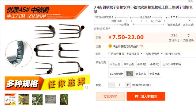

鍛打 彈簧鋼 的 鋤頭 也是 很便宜 ~
如果 改裝好 怕 排氣管 不小心 燙到 自己 ~ 可以買這 耐高溫布 管子 纏一纏 ~

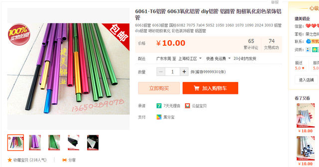

發表於 2018-2-26 14:02:16 | 顯示全部樓層
本帖最後由 jheng168 於 2018-2-26 15:25 編輯
大地彩妝師 發表於 2018-2-25 18:22
大大
可以分享一下
簡單的工具零件
1.鋁管
2.手動彎管器
3.管束固定座 即可做出來
但須看您割草機車架是否有可固定的地方
