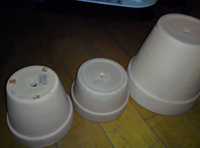

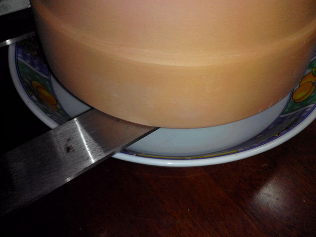

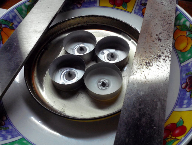

就是蠟燭不給力,燒得不很順暢,不是淹熄,就是早早燒光

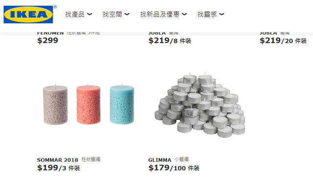

您說的問題 沒錯 ~ 蠟燭 小弟 是 用 那個 薰香燈的蠟燭 ~ 還不錯 也不貴 !!
IKEA 這種 也不錯~ 1包 100個 179元 1個 可以點 4小時的>>>http://www.ikea.com/tw/zh/catalog/products/80388945/
還有 小弟  放蠟燭的盤子 也是 挑 有 彎度的 ~ 幫助 空氣 對流 免得沒氧氣 蠟燭熄了 ~
如果 怕盤子 會 沾到 蠟燭油 ~ 可以 在下面 在墊一個 像這種 蚊香鐵?↓↓↓
小弟是想 既然要試驗 就多買一個 樣式不同的小盆 ~( 1個略高 1個比較低寬 )
試驗結果 感覺上 是用 比較低寬 的 小盆 ~ 效果比較好 !!

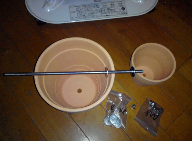

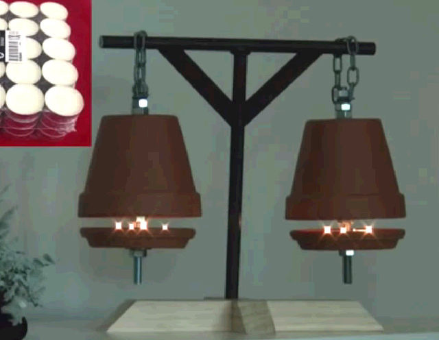

這種 蠟燭小暖爐 用一個 真的 效果有限 ~ 房間 只能 增加 2~3度 溫度 ~~
所以 等有空時 來多作 幾個 像 這樣的 ↓↓↓ 兩個併排 還能掛起來的 試驗看看 ~
翻箱倒櫃 找到 1根長牙棒 跟 螺絲 ~ 本來想組合 ~ 但是 才 1組花盆~ 組合起來 也沒甚意思 ~ 呵

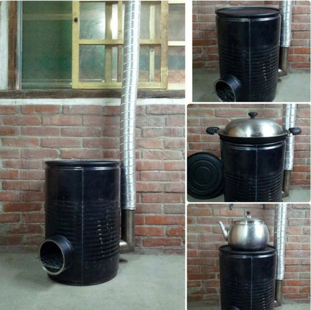

等 今年 桃園 那邊 整理 好 ~ 再來 作 ↓↓↓ 鐵桶 來 玩 ~ 這個 用來 取暖 應該 比 蠟燭小暖爐 強很多 !
剛好 我這邊 木頭 很多 ~ 以後 都可以 拿來燒 ~~

發表於 2019-2-3 09:15:47 | 顯示全部樓層
乍看之下會覺得奇怪, 能量守恆 , 那為何溫度會不一樣?
仔細一想, 主要是蠟燭的光被轉化成熱能的緣故,
如果不罩花盆, 屋子會有蠟燭的光線比較亮, 被花盆罩住光在裡面被吸收變成熱能
所以花盆的材質可能也有關係,我記得陶瓦會放出遠紅外線(熱能)是不是比較好?
