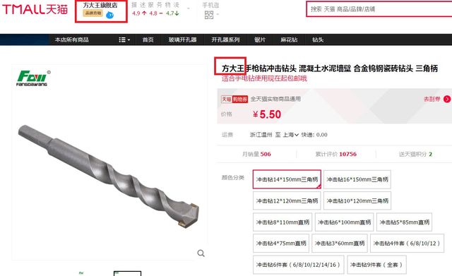

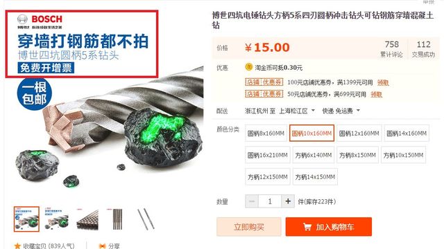

這種的 不錯 ~ 鑽牆壁 時 不怕 鑽到 鋼筋 ↓↓↓
台灣 買到 很多鑽頭 ~ 都是 大陸作的 ~ 這種牌子 在 台灣常見 ↓↓↓

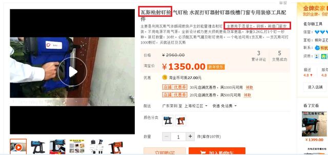

掏寶 這種 瓦斯釘槍 ~ 可以 釘C鋼 水泥 ~ 我之前 就蠻想買的  ↓↓↓
這有賣 內有 示範影片 >>>https://item.taobao.com/item.htm?id=564038340710&_u=t2dmg8j26111
瓦斯的釘槍  釘C鋼
瓦斯的釘槍

可以鑽過鋼筋 的 鑽頭

自攻螺絲 會比較好用
瓦斯釘槍都做那種 特殊瓦斯罐
瓦斯用完時 要怎麼灌?
