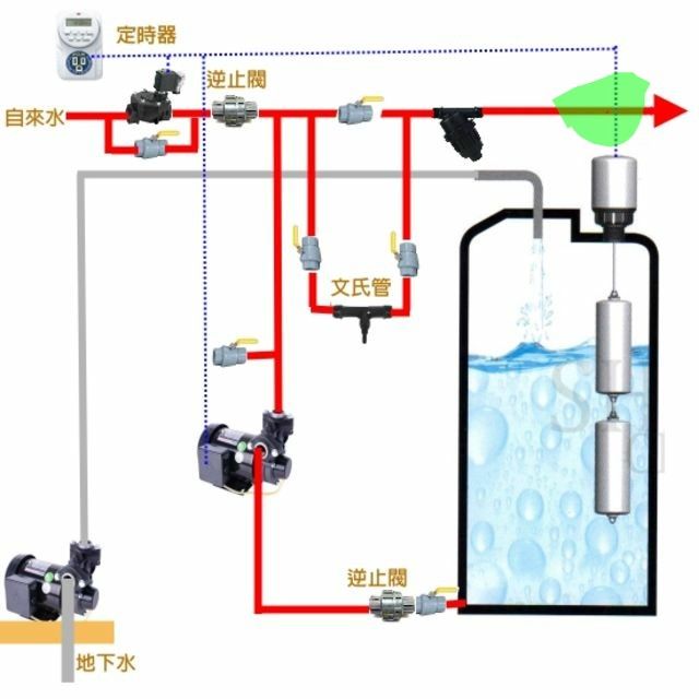

發表於 2018-2-22 22:16:24 | 顯示全部樓層
smhu 發表於 2018-2-22 21:34
會發生虹吸現象的前提是灌溉區的開口低於水塔液面,以及自來水供水量不足的情況,造成在三通頭那邊是負壓 ...
理論上自來水這段管路已經高於水塔裡頭的液面,
自然會破真空,虹吸效應會減少。
可能16mm黑管無法提供完整的破真空狀態...

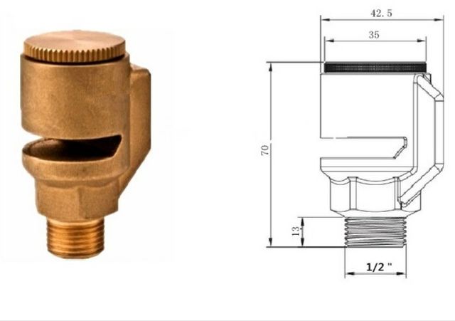

發表於 2018-2-22 22:40:28 | 顯示全部樓層
本帖最後由 Jamestsai210 於 2018-2-22 22:45 編輯
edwin9135 發表於 2018-2-22 22:20
真空斷路?
類似這樣的,安裝在最上方管路開始下降的地方前面。
可以破真空,避免虹吸狀況。

發表於 2018-2-22 22:42:40 | 顯示全部樓層
如果是因為流速造成管內低於大氣壓的現象,那麼就在硬管的終端要接黑管前,做一個三通,然後裝上一個(重力)單向閥,方向是向下,事情就可以解了...
我們在田裡頭接那個是為了避免從供水到停止供水時,因為壓力急劇的變化,導致管壁破裂時用的。
參與人數 2威望 +13 收起 理由
edwin9135 + 8 太棒了!
Jamestsai210 + 5 太棒了!

 樓主| 發表於 2018-2-22 22:54:43 | 顯示全部樓層
Jamestsai210 發表於 2018-2-22 22:40
可以破真空,避免虹吸狀況。
這零件名稱是?

發表於 2018-2-22 22:57:04 | 顯示全部樓層
edwin9135 發表於 2018-2-22 22:55
是水錘吸收器?
真空破壞器,真空破壞閥。
大概就問的到了...

 樓主| 發表於 2018-2-22 23:04:05 | 顯示全部樓層
Jamestsai210 發表於 2018-2-22 22:57
真空破壞器,真空破壞閥。
大概就問的到了...
了解!
謝謝!

發表於 2018-2-22 23:22:13 | 顯示全部樓層
本帖最後由 smhu 於 2018-2-23 06:43 編輯
是水錘吸收器?
沒有那麼多科技啦...做農的就只會用便宜的東西,通常一般人叫它逆止閥,又稱為單向閥。它有方向性,在這個例子裡頭當管內水的壓力大於大氣壓時,就會把閥往上推,然後水就被擋住不會噴出。當管內的水壓低於大氣壓時,水頂不住閥門,因此閥門下降,造成空氣進入管內。
簡單的東西就可以破真空了啦...那東西就是出現在您的水塔出水口前裝的那一個吧?因為逆止閥有分有壓與無壓的,無壓的是靠重力,所以只能裝在垂直的方向,如果是水平方向的逆止閥要裝有壓的(裡頭有彈簧去頂住閥門)。
通常無壓止逆閥的方向都是裝成向上,也就是擋水讓它不能向下,但這個例子剛好相反,是要擋水不能向上,而當不能擋水時空氣就會跑進去管內,平衡管內是負壓的情況。
註:所謂的正壓、負壓是與大氣壓力比較。

發表於 2018-2-23 14:24:44 | 顯示全部樓層
本帖最後由 FlyNews 於 2018-2-23 18:28 編輯
edwin9135 發表於 2018-2-22 21:29
因地下水無法自動供給,故以此供水方式。
當水桶有水時,由水桶供應。若無水時則由自來水供水灌溉。
原先都由自來水灌溉。
此系統建置完成時,那星期(5天)仍由自來水供給,後發現水桶水少了約1/4。
關制水閥後水就沒減少
當水桶有水時,由水桶供應。若無水時則由自來水供水灌溉。 ...
因為自來水水壓較大,水塔和自來水又共用灌溉出水管,才會把水塔裡的地下水吸出去供水,
水塔地下水減少,代表少用自來水,而水塔裡沒水,自來水有定時器可照樣供水...
不就是為了省水費,才又增加地下水抽水機嗎?
照理來說水塔裡的地下水被吸走1/4可省點自來水費,不用改啊!
若又擔心水塔裡的地下水不夠+自來水停水,
則可水塔再增加自來水供水,自來水管分接在定時器後,水塔槓桿式水位浮球的水位可設低一點,
就只會在定時器開啟自來水供水時,順便把水塔補水,水滿時由槓桿浮球止水。
而一般正常接法是...不管是地下水、自來水全都經過水塔,只靠水塔出水灌溉,。
自來水直接供水會含氯,影響有多少難說? 但經過水塔放置一段時間可減少氯。
而問題源頭是:因地下水無法自動供給,故以此供水方式
所以,只要讓地下水可自動供水,即可把自來水關掉節省水費。
(用自來水灌溉很傷本! 種出來的未必夠繳水費)
只用地下水,把自來水咔擦掉,可用一般透天厝接抽水馬達或加壓馬達的方法:
1. 若馬達在1HP以內,抽地下水改用加壓馬達,水塔再裝個槓桿式水位浮球,以管壓偵測是否需補水。
  (若水塔和馬達距離遠,兩者之間可不用拉電線)
2. 若要用原本抽水馬達,水塔要再裝個液面控制器 ,水位滿時抽水馬達斷路,低水位則通路抽地下水,
3.但若抽水馬達超過1HP(0.75KW),液面控制器要加裝交流接觸器,才不會電流太大而減少接點壽命。
   (一般5樓以上水塔會裝交流接觸器,液面控制器只需一點點電流,用幾十年接點都不會壞。)
