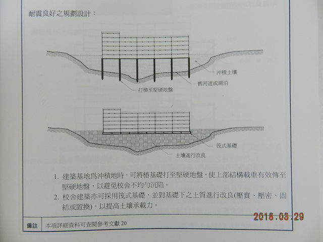

你誤解我的意思了!
你想想[水氣從何而來?]
關於水氣,如果樁基礎可以讓水氣下降,就表示水氣也可以上升,上升到有防水層的地方止住.
假設你採用樁基礎,那麼一樓的地板如果沒有防水層施工是不是就會有水氣上來的問題? 南風一吹就濕滑濕滑的.
假設你採用筏基礎,那麼[地下室]直接接觸底下泥土且周遭也是泥土,當然就潮濕一些.你認為水氣不容易下沉?就表示底下的水氣也不容易上升經過[筏基地下室]再入侵到一樓的地板吧? 所以南風一吹,筏基礎的一樓樓地板也雪|比較乾一些吧?
所以我說關於水氣一事,不必太在意,一台除濕機就解決了.
不過我再聲明一下,我不是專業人士. 如果有錯,請糾正. 或者當我在胡說八道即可.
我附上一張圖有樁基礎和筏基礎,然後你思考[地震波]到達時的應力分布,
我認為樁基礎被折斷的機率會遠大於筏基礎.
以上給你做參考.
