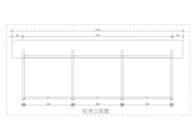

 樓主| 發表於 2020-2-26 07:18:27 | 顯示全部樓層

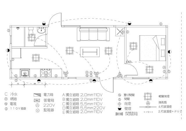

補一下 水電平面圖

發表於 2020-2-27 11:41:17 | 顯示全部樓層
本帖最後由 FlyNews 於 2020-2-27 11:44 編輯

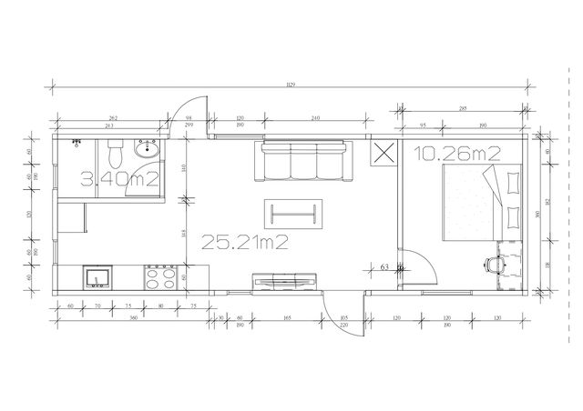

外觀還是很重要!
建議設計個有中脊屋頂的才比較好看,有些人可能不要太陽能板,
門上那個排風換氣的東東,風管轉個彎就可以在屋頂和天花板之間。
還有,要把房間和總坪數標示出來。

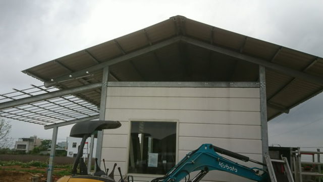

 樓主| 發表於 2020-2-27 20:44:41 | 顯示全部樓層
FlyNews 發表於 2020-2-27 11:41
外觀還是很重要!

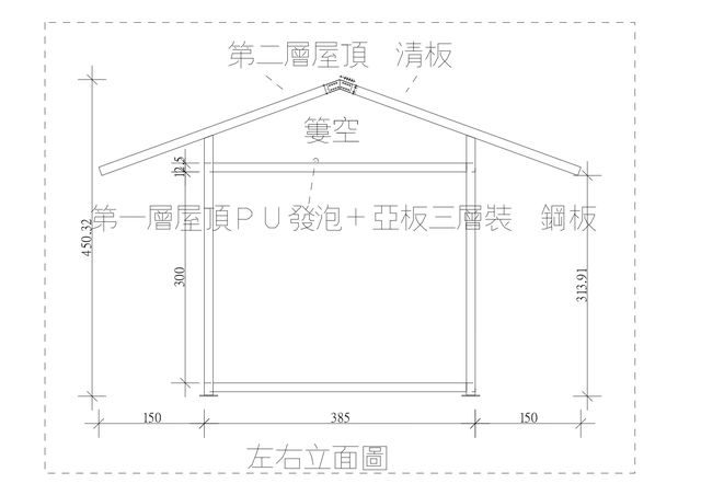

立馬補上圖 其實圖檔滿多的 都有給業主了 不然業主也不會輕忽的 讓我們承作

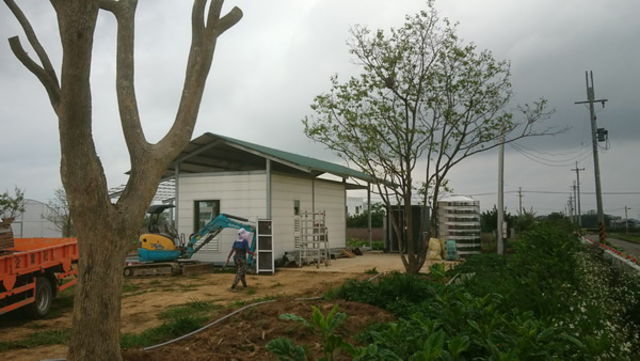

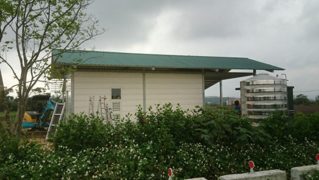

 樓主| 發表於 2020-3-28 18:49:57 | 顯示全部樓層
RE: 模組化全螺絲綠工法組裝的對流換氣無限擴充組合屋(溫室配電生態池溝露台雨遮)

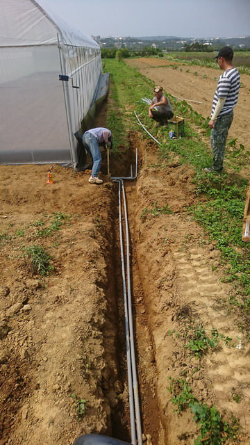

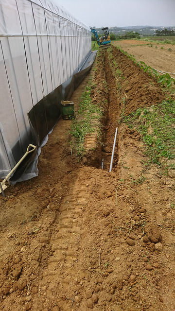

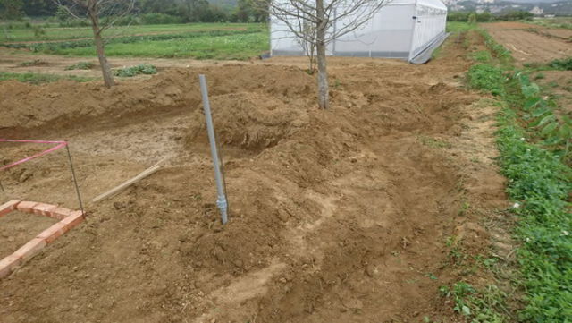

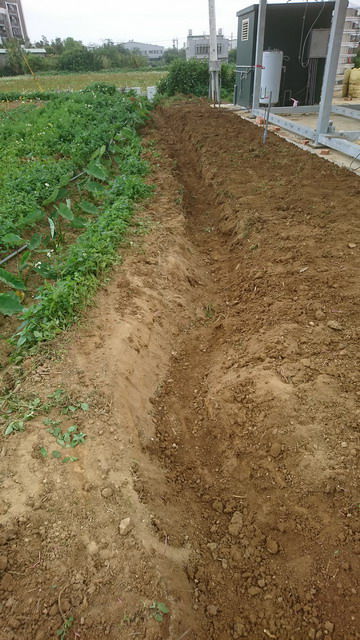

網友 快樂農場 增建溫室 不嫌棄 手拙 就挖管配水電 還挖了一小生態池 生態溝來排 汙穢水 前院做露台 一格做棚架 一格做採光玻璃 一格做工作區
溫室配 水電管路
生態池及生態溝
露台 棚架
