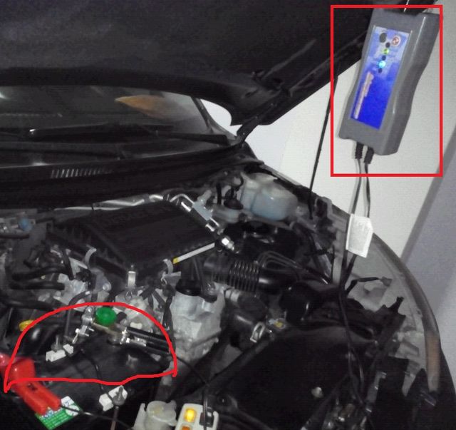

大家 說的都對~ 讓 小弟 來 解釋一下~ 為何 會 弄到 電池 休克 睡著了 ~
那陣子 一下子出遠門 , 一下子坐朋友的車 , 不然 就是 騎摩托車~ 一直 忘記 發動 車子 !
前後 約 1個半月多 ~ 等到 我要 開車時 , 才突然 發現 沒電了~

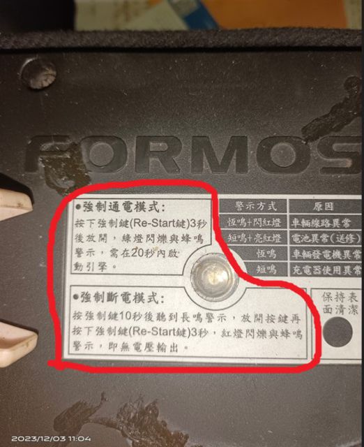

打開 引擎誤 按了 強制通電 後 ~ 就可以 發動了~
後來 那幾天 也都很正常 ~ 但是 心裡 有個 隱憂 ( 是不是 電池 有問題 ~ )
所以 那天  閒閒的 才會 拆下來 送去 台塑 檢查一下 !!
經 工程師 說明~ 也才 知道 太久 沒發動~ 電池 居然 會 自己睡著了 ~ 呵
當然 如果 不是 太久 沒發動~ 像 小弟 這樣 1~2個月 左右~ 應該 不會 自動斷電 !!

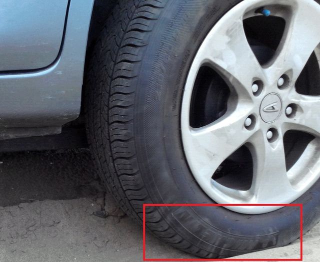

還曾經 車子 停很久~ 太久 沒動~ 輪胎 都 有點 小變形~ 不是 正圓 的~ 這樣 !!
所以 後來 輪胎 都買好一點 的~ 像是 米其林 的~  外加 氣 灌飽一點~ 就 避免 變形 的 疑慮 !!

才約2個月就會休眠,這樣可不太好! 保護機制似乎管太多了....
應該要汽車1-2年沒開,電池才休眠..
現在一堆新汽車都必須不斷電換電池,否則斷電後換上新電池都未必能啟動,就要求助原廠。
一般鉛酸電池只要沒被偷吃電,放半年、一年都還能正常啟動。

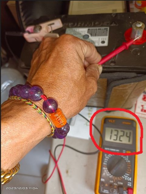

這個 台塑鋰電池 記得 好像用了  7~8年 ~ 電力 還是 很好~
