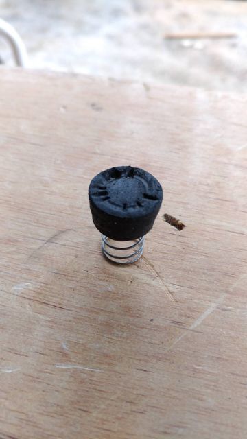

逆止閥 拆開 有彈簧  及閥體  將閥體清潔  或使用  600`800水沙紙 加一點油輕磨
注意  要平平的磨  應該會好一些

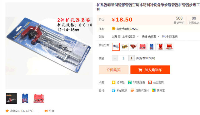

發表於 2018-3-15 00:46:52 | 顯示全部樓層
aotsen2004 發表於 2018-3-14 23:18
如果 買得到 東大 那種接頭~ 那麼 可以 這樣作嗎 ?
1: 紅線處 切斷 ~ 買 對接頭 跟 銅管 ~
銅管切割後會有喇叭口的成型問題,那可能是一種特殊工具. 沒有做喇叭口可能接不成功吧?

發表於 2018-3-15 16:49:05 | 顯示全部樓層
快樂農夫 發表於 2018-3-15 00:46
銅管切割後會有喇叭口的成型問題,那可能是一種特殊工具. 沒有做喇叭口可能接不成尼a?
這倒是 真的 ~ 還要用這個 擴孔器 ~ 蠻麻煩的 ~
為了 一個 小接頭零件  搞這麼久~ 換成 是 我 應該會 乾脆 在買一台 比較快~

 樓主| 發表於 2018-3-15 19:41:22 | 顯示全部樓層
姜姜好 發表於 2018-3-15 00:18
注意  要平平的磨  應該會 ...
是的,當初有拆下,慢慢磨。試了數十次,也看到密封環痕跡正確在中尺。
但就一直失敗(但沒有加油就是),最後去了對岸直接買這個東西(沒想到也是管制品)
買回來後,一樣過壓啟動。失敗。

發表於 2018-3-15 22:27:32 | 顯示全部樓層
spencertw 發表於 2018-3-15 19:41
但就一直失敗(但沒有加油就是) ...
橡皮已  吃溝  ..要磨平

發表於 2018-3-15 22:29:04 | 顯示全部樓層
請冷氣的幫忙打喇叭頭 ..一下就好
