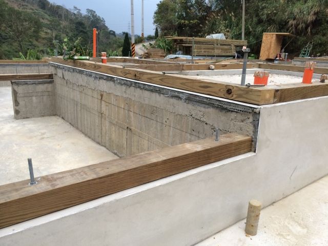

不懂的話不要亂講,
木建築在台灣當然可以申請建築執照跟使用執照,
我家就是了。
甲醛不是來自於木頭,而是來自貼木皮的膠。
一般來說,用實木或系統家具,甲醛是可以克服的問題。

發表於 2018-4-3 13:56:12 | 顯示全部樓層
本帖最後由 FlyNews 於 2018-4-3 14:47 編輯
buildingtw 發表於 2018-4-3 10:05
不懂的話不要亂講,
我家就是了。
看了一下你木屋貼圖,地基水泥灌漿這麼高, 跟歐美多數獨棟木屋結構有段差異。
木角材沒噴防火料, 營業用恐怕拿不到防火證明,但內牆用矽酸鈣板還OK
自住沒人管木角材是否噴防火料,現在很多私人住宅裝潢同樣用木角材+矽酸鈣板,反正不用開防火證明。
2014年興建到現在才4年....美國木屋照樣有白蟻問題,買賣房子要檢驗.

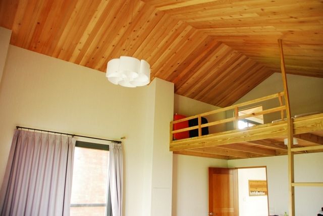

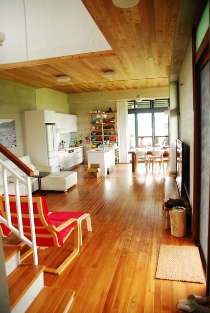

發表於 2018-4-29 21:17:14 | 顯示全部樓層
litung 發表於 2018-4-29 18:13
最近問了一下建商
發現報價每坪都在16~18萬
超貴的
太貴!跟他們討論一下是用料貴?還是設計繁複?
我在新竹,2層樓,室內面積:1樓20坪,2樓20坪,加3坪樓中樓。另外室外陽台共33坪。410萬。設計/跑照另外20萬。不含廚房設備,含浴室設備(但是我挑較貴的瓷磚,另外追加數萬)。除了1間儲存室和2間浴廁外,沒做隔間。我們喜歡開放空間。
建築師從設計、跑照、施工全包。蓋好4.5年了,感覺超棒。給您參考。
