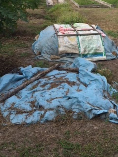

因為沒有使用抑草蓆所以都要割草,有空的話就拉來堆草葉堆肥了,乾的一層(早一點割的)綠的層(剛割的)牛糞一層,做三明治堆法,在放牛糞後都有澆水使它們潮濕,如此再堆高度都有一米以上。如果有草木灰的話也會撒一些,最後誘W PVC布完成,之後沒有翻堆(懶),約二個月以後只剩不到三分之一的原來高度,就挖來使用了。 感覺應該也還不錯喔。
前面一堆之前做的,已經快三個月了。

翻堆的話 分解的速度會比較快
而且菌種較不會死掉
單純只使用雜草跟牛糞堆肥 得到的氮肥較高
可以考慮丟一些骨頭 跟 草木灰 下去 補充 磷 鉀
讓 三要素平衡 做出來的有機肥效果較好
如果沒那東西 就倒一包最廉價的狗飼料下去
有機肥的效果  會讓你  直接感受

barner 大 : 請教這裡取得蚵殼粉簡單是否可以加一些呢 ?
                 沒有翻堆是因為懶,

蚵殼粉的成分 為碳酸鈣
一般施用蚵殼粉的目的在於改良土壤的酸性並補充鈣的成分
園在施肥前或施肥後5-7天後使用 (蚵殼粉需和肥料分開使用)
所以不能加在堆肥裡
