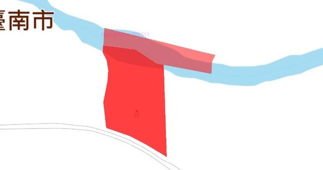

發表於 2018-4-20 11:37:48 | 顯示全部樓層
圖片中藍色為菜寮溪,上面淡粉紅色的農地原本應該在
溪的下方,朱紅色的農地為本人所有.
我的任何地籍資料都沒有註明"河川區"或"行水區".
即使上面的鄰地,我查過也沒有註明.
記得有人買到法拍地後,才知道地竟然在河川中,可見
地政在這方面還有努力空間.
參與人數 2威望 +42 收起 理由
yuank + 12 我很贊同
24229
發表於 2018-4-20 11:46:38 來自手機 | 顯示全部樓層
kuocc24799 發表於 2018-4-20 11:37
溪的下方,朱紅色的農地為本人所有.
買法拍,大部份事關權益,大都會先套圖,很多都沒辦法很準,都會位移,產生的原因很多,有些還停留在日據時代測繪,沒有經過現代重測的土地,誤差也是不小。
