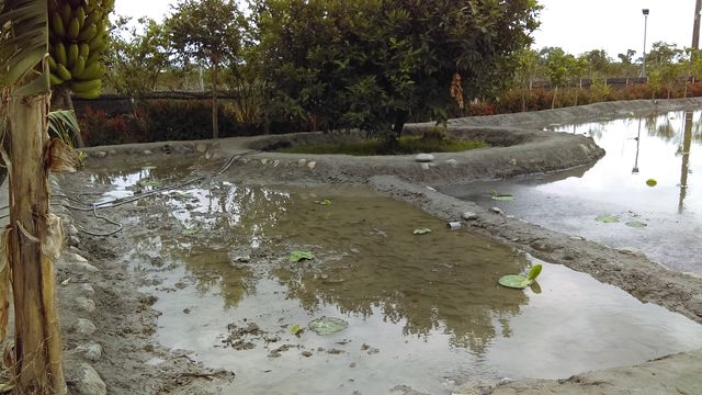

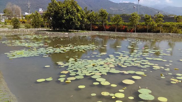

 樓主| 發表於 2018-4-19 15:13:24 來自手機 | 顯示全部樓層
快要滿水位了,將水關小.
旗艦.黃 + 20
1093
14329

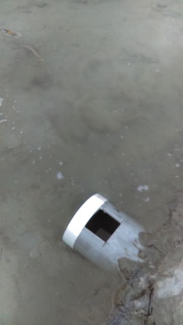

 樓主| 發表於 2018-4-19 18:56:28 來自手機 | 顯示全部樓層
水關小後造成最高這區水流到低區,排水管埋的太低了.
不想重埋排水管,在水管上方挖洞就可以提高水位了.

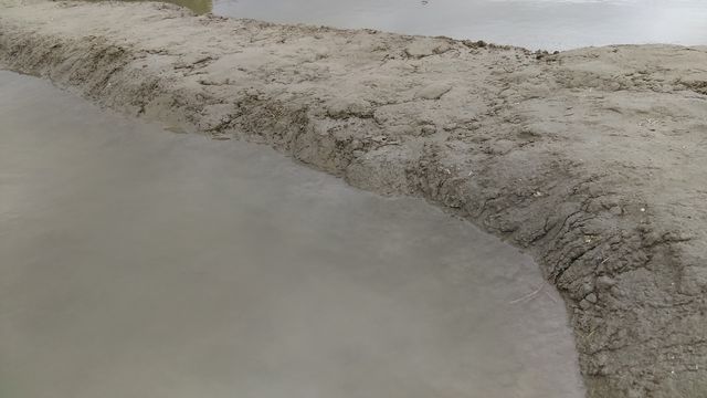

發表於 2018-4-21 07:16:14 | 顯示全部樓層
Ryan 發表於 2018-4-19 11:45

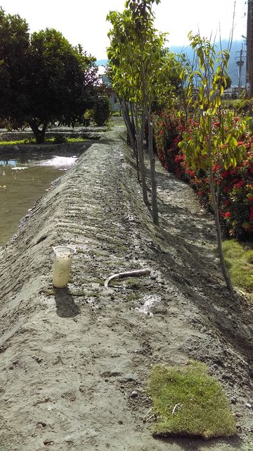

第1次失敗潰堤這是第2次做田梗,加了塑膠布.
請問田梗多加了塑膠布,
是只有在田梗有,池底有沒有鋪塑膠布?
塑膠布是哪一種類的?
最近也想要來造池,麻煩你了!謝謝!
旗艦.黃 + 20
生態農場,長路慢慢!
1093
14329

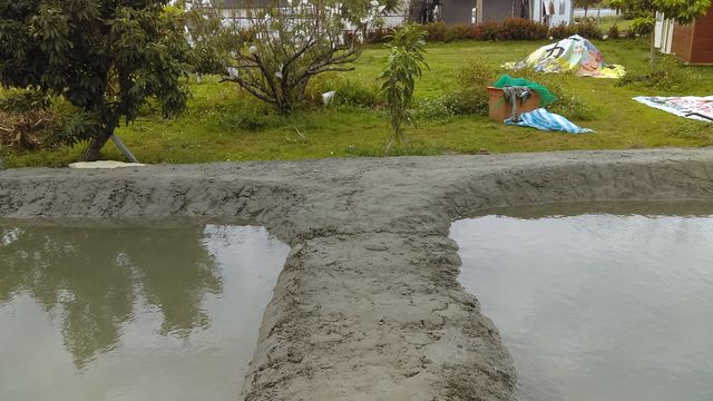

 樓主| 發表於 2018-4-21 21:30:21 來自手機 | 顯示全部樓層
本帖最後由 Ryan 於 2018-4-21 21:41 編輯
chen168 發表於 2018-4-21 07:16
請問田梗多加了塑膠布,
是只有在田梗有,池底有沒有鋪塑膠布?
只在田埂加塑膠布,池底沒有.
一般薄的透明塑膠布,6尺*100米一捲3300元,我裁成3尺2捲,剩下大約3尺*30米長,如有需要送給你運費到付.

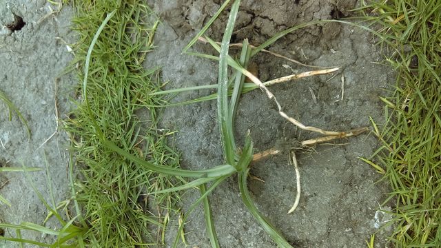

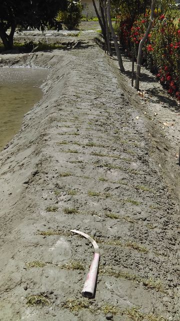

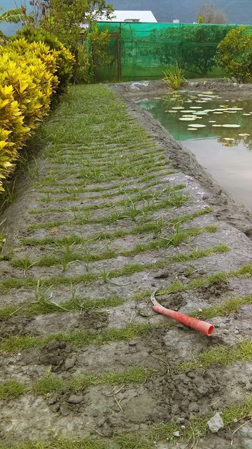

 樓主| 發表於 2018-5-29 21:12:15 來自手機 | 顯示全部樓層
本帖最後由 Ryan 於 2018-5-29 21:14 編輯
農地最重要的一件事是雜草管理.
田埂一定要種草皮,不然以後要每個月要除田埂草這可是件苦差事.
4/22種的台北草.

1093
14329
 樓主| 發表於 2018-5-29 21:23:09 來自手機 | 顯示全部樓層
一個月後土香長好又長滿
不過沒關係,土香絕對抵不過我趕盡殺絕的毅力,大概深割10次就長不出來了.

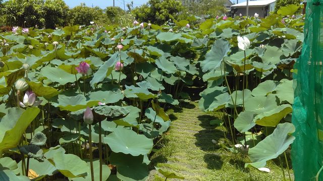

1093
14329

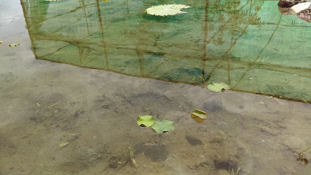

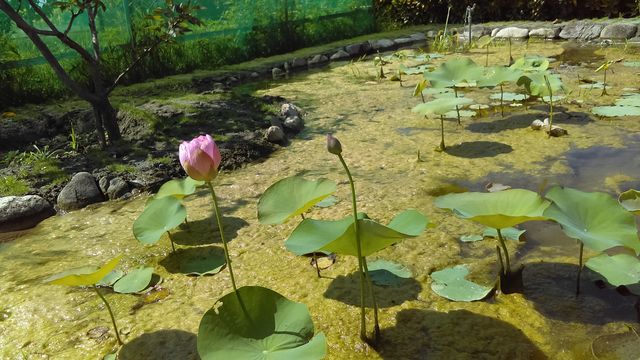

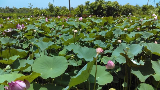

 樓主| 發表於 2018-5-29 21:46:06 來自手機 | 顯示全部樓層
這是用蓮子孵出的種子苗.
一個多月後開花了

1093
14329
 樓主| 發表於 2018-5-29 21:50:15 來自手機 | 顯示全部樓層
這2區用走莖苗種值,沒立葉竟也開花了.

1093
14329
 樓主| 發表於 2018-8-1 12:06:46 來自手機 | 顯示全部樓層
4月種走莖苗,7月蓮子大豐收,已收3次,前2次只有半桶,這次滿桶
