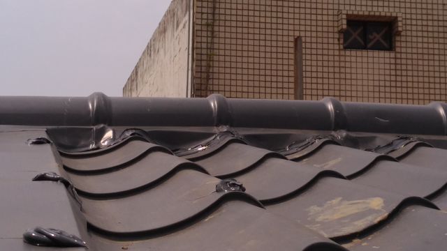

發表於 2018-5-1 00:03:50 | 顯示全部樓層
本帖最後由 Jamestsai210 於 2018-5-1 00:04 編輯
最近剛好有施工琉璃鋼瓦屋頂的鐵工,
施工手法蠻細心...
光是中脊收邊比其他家還細心。
各位可以比較一下。
看圖說故事...

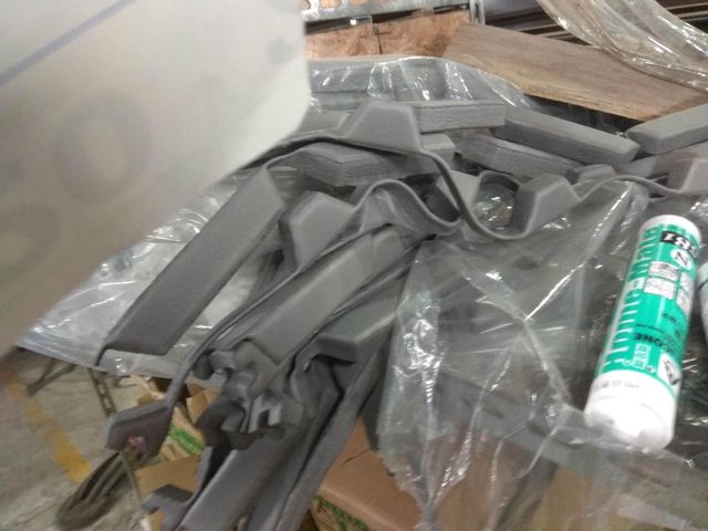

發表於 2018-5-4 20:14:30 | 顯示全部樓層
五溝浪板有專用填縫發泡棉條 再打一些道康寧791速立康填細小微縫 大概就萬無一失了
24319
 樓主| 發表於 2018-5-4 20:52:32 來自手機 | 顯示全部樓層
smj 發表於 2018-5-4 20:14
是這個嗎?不知耐不耐曬,老鼠和鳥不知愛不愛咬?
森林小屋 + 20 原來還有這東西
