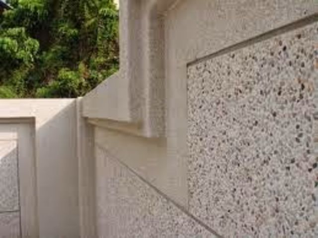

新屋外牆貼磁磚, 被太陽曬到的那邊還是因為熱漲冷縮容易掉落, 最耐用是洗石子
這好像叫做抿石子而不稱做洗石子。
我也很喜歡這種抿石子,看起來很舒服很有格調。不像鐵皮屋給人的粗俗工寮感。

抿石子牆久了,也是會生笞,黑黑髒髒的
尤其某些特別有水流過之處,會顯得比旁邊黑,形成一條條黑水紋

抿石子牆久了,也是會生笞,黑黑髒髒的
即使噴透明漆 將來也是要補噴
