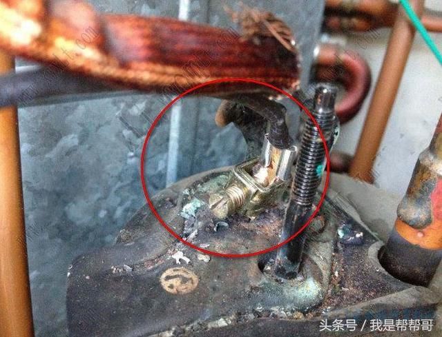

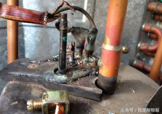

看了DIY教學的照片後,我選1。原廠的設計有問題,難怪會說 "壓縮機燒毀情況是經常會碰到的"
從這張照片看來有3個問題
1. 電線沒固定:壓縮機是高振動元件,一般使用細線的話,因為細線較軟,不會拉扯到接頭;但是這個地方用的電線很粗,很硬,會一直扯動接頭造成金屬疲勞或鬆脫。久了就產生高溫,跳火...
這一點我會改造一下,想辦法把電線跟壓縮機綁在一起(外殼溫度可能不低,要隔開一下),讓它跟壓縮機一起搖,才不會扯到接頭。
2. 電線外皮過熱:電流大的場合,最好不要把幾條線包在一起;要分開 幫助散熱。像站大那台那樣才對,不過他加了一條束線帶又不對了。
3. 生鏽:這位置在關機後可能會有不少冷凝水,接頭施工完畢後要塗耐水黃油,才不會生鏽。
像這樣一次弄好一勞永逸,不然買新的還是一樣...
這張圖那個固定樁頭我喜歡,可以固定得很牢,還可以幫助散熱~
ps. 我很窮沒COCO吹冷氣,所以沒機會維修這東西完全是紙上談兵。各位看官參考就好,別太認真。
