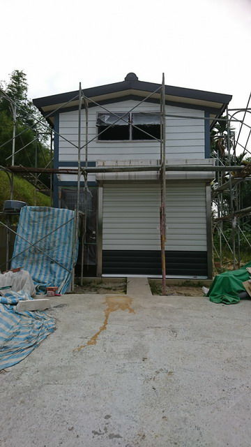

 樓主| 發表於 2018-10-24 17:42:30 | 顯示全部樓層
本帖最後由 照像機 於 2018-10-24 17:43 編輯
Example 發表於 2018-10-24 15:55
請問屋主甚麼時候新居落成? 可以參觀嗎?

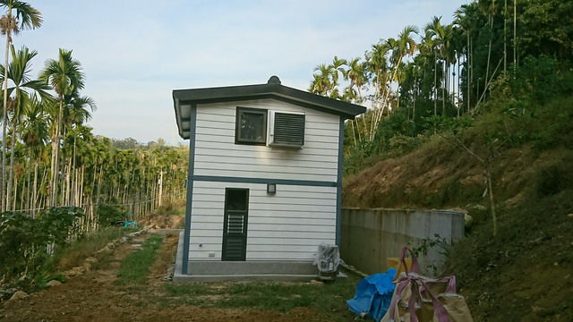

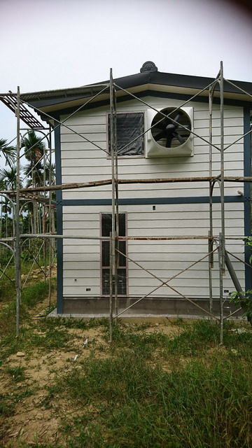

外牆油漆已完成 近日拆鷹架 因為去閣樓做書櫃梯 所以下星期要先貼地磚 所以要參觀在一個月後較為完善
外牆漆 完成樣貌
您還要再辣?不然參觀跟您一樣工法增建的房子 是要做為山上的 山屋的樣式喔
當然 也是歡迎來參觀   好久不見了

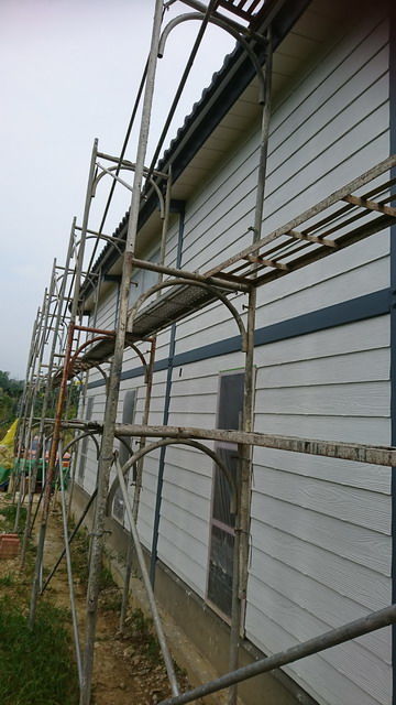

發表於 2018-11-7 05:40:13 來自手機 | 顯示全部樓層
照相機大您好,想請問一下,像這樣的鋼構屋,對於這幾年來,風勢越來越強大的颱風,它的抗風性如何?有什麼因應的對策?
61
2445
31707
 樓主| 發表於 2018-11-7 07:13:29 | 顯示全部樓層
本帖最後由 照像機 於 2018-11-7 18:10 編輯
cowind 發表於 2018-11-7 05:40
照相機大您好,想請問一下,像這樣的鋼構屋,對於這幾年來,風勢越來越強大的颱風,它的抗風性如何?有什麼 ...
首先從屋頂說起 鎖鋼瓦鋪在下方的C型鋼密度說起 通常 鐵凍厝 的工法 大多90公分左右間隔一支 以5溝鋼瓦 長540公分 這樣屋頂的固定螺絲 等於鎖7
檔*5溝 等於 35支 固定螺絲  若是C型鋼為60公分 間格 等於 鎖10*5溝 等於50支固定螺絲 再來包角料是否密合(如此可減少風阻)
那結構一般較沒爭議 除非偷工減料太多
再來是壁板 同理 傳統的裝潢鋼板 大多每片為30-35公分高  在乘C型鋼的支數及長度 也是C型鋼密度關係著強度及抗風力
那我的水泥木紋板是每30公分一支立柱 木紋片為 高20公分 所以螺絲的密度 高出許多 最重要的是鎖木紋水泥板配件是 倒鉤抗風型的
61

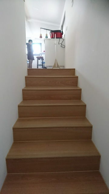

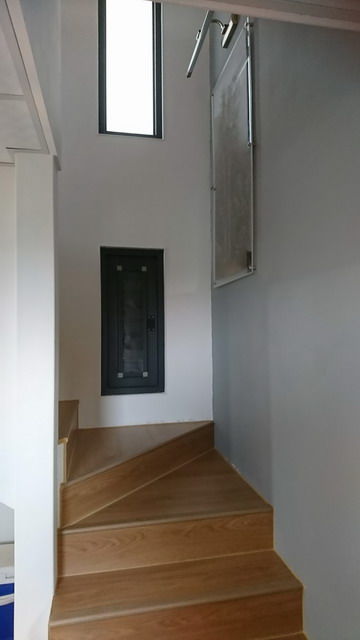

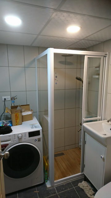

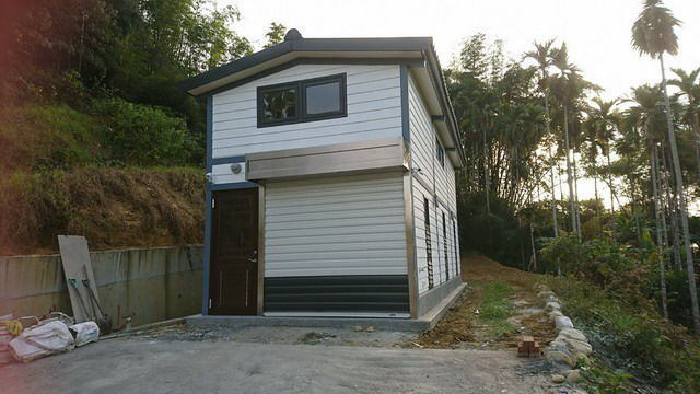

 樓主| 發表於 2018-12-30 08:52:50 | 顯示全部樓層

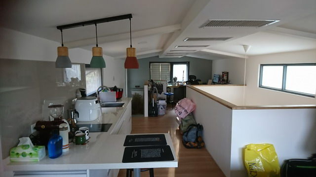

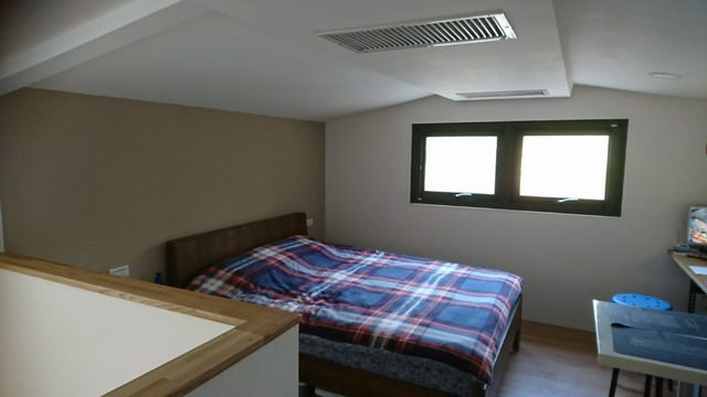

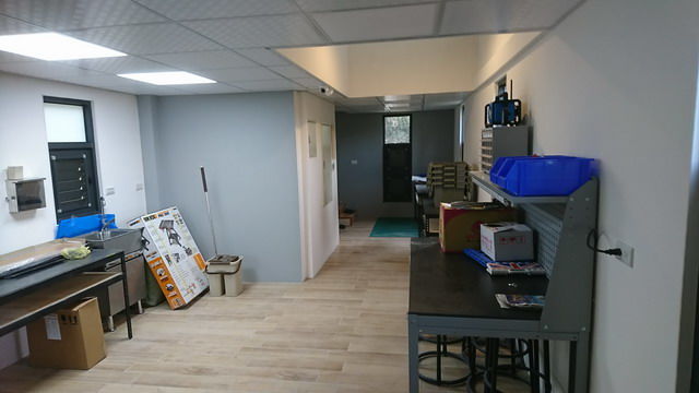

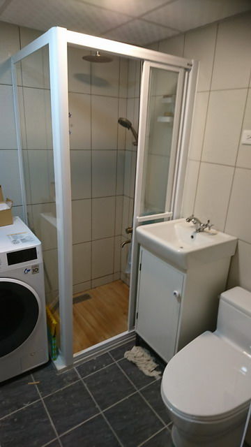

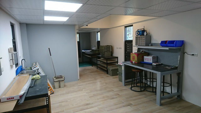

RE: 對流換氣節能全螺絲組合的tiny house環保綠屋-2018中寮資材室完工照
經過細心的建造 終於于新年底完成 讓業主入住
這棟 類 tiny house的資材室 是女主人的意象及我們建築的意志 共同完成的 裡面充滿著巧思及近似不可能任務的工法所
結合  為何這樣說ㄋ 因為全棟從設計 施工 機電整合都是我們自主能力完成的
首先是 簡易水保 擋土牆 rc農路 至 完工後菜園整理完成  教業主如何種有機蔬果
再來是全棟全螺絲組裝 從製圖 到雷射切割工廠加工 熱浸鍍鋅 基礎放樣開挖 結構組立  機電整合 室內裝潢配置等
都是一手包辦   主人稱我們是幫他們圓夢的
看看內外完工照片
