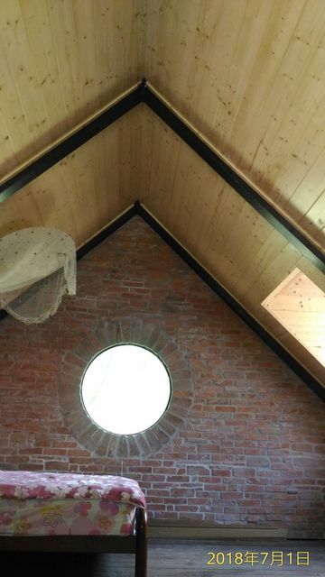

1.室內...我3合浪板與天花板間隔20CM.外側屋簷兩邊自然空氣對流(無抽風扇).
外側屋簷兩邊有加不鏽鋼紗網防小蟲進入.
由室內往外天花板上一層是隔熱棉>熱空氣>3合浪板 .
效果很好.本來3合浪板鐵皮浪板用手摸是很燙的.
現在天花板跟室內空氣等溫.而且室內空氣溫度比室外低3度.正午時差4~5度.
2.室外..我工具室3合浪板屋頂外用鎖角條加南方松.在裡面摸那3合浪板也完全不熱.同空氣溫度.
比較麻煩是每3年要爬上去.再上一層護木漆.
