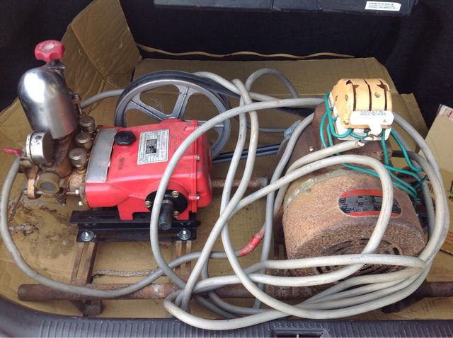

發表於 2018-10-29 13:04:04 | 顯示全部樓層
本帖最後由 快樂農夫 於 2018-10-29 19:09 編輯
chews 發表於 2018-10-29 09:43
我的馬達是2馬力的,主要是噴荔枝樹使用的,一年只用個3-4次,而且只有9棵,但彼此距離有100公尺左右,也沒 ...
Chews大大你好!
你的用途與情境與我完全相似,太好了!我有高大龍眼樹4棵,分布相距約90米。你的經驗對我會很有幫助。所以我要請你提供詳細一點的資訊,謝謝你。
我這幾天把10幾年前朋友送我的ㄧ台2馬力馬達帶動的動力噴霧機找出來,並徹底清洗後,發現馬達還是好的,可用110V/220V。其他則生銹嚴重。所以你的2馬力馬達帶動的噴霧機情形,讓我很想學習參考。
請問你的噴霧機的品牌與型號。有無自動洩壓裝置?你用的軟管是幾mm 的?長度100m ? 耐壓爆破壓力多高?
你使用的噴槍多長的? 噴頭是直射型的嗎?
若能分別拍照或抓網路相似相同的給個照片就太感激了!謝謝你。
補充說明:剛剛有事外出,不想再拖就順便帶了馬達去農機業者那裏讓他處理,一切都在ㄧ小時內弄妥當了。也買了8.5mm 100米高壓軟管含架子。
透過5個小朋友,ㄧ切按業者建議都把它弄妥了。
謝謝大家!

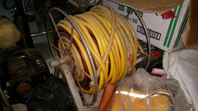

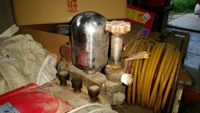

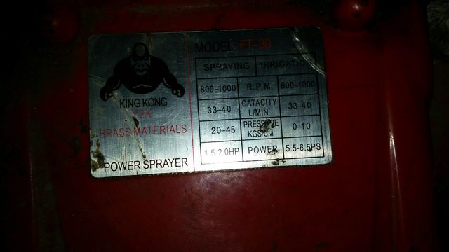

發表於 2018-10-30 09:15:05 | 顯示全部樓層
快樂農夫 發表於 2018-10-29 13:04
Chews大大你好!
你的用途與情境與我完全相似,太好了!我有高大龍眼樹4棵,分布相距約90米。你的經驗 ...
傳送我的噴霚器相關組件,高壓管及噴槍都是人家送的,規格也不清楚...
快樂農夫 + 20 感恩啊!

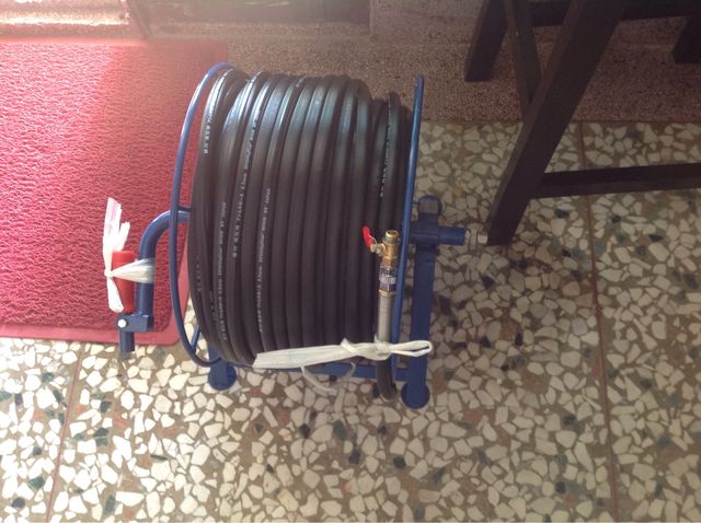

發表於 2018-10-30 15:34:06 | 顯示全部樓層
本帖最後由 快樂農夫 於 2018-10-30 20:10 編輯
chews 發表於 2018-10-30 09:15
感恩熱心回應!
我暫時弄好的馬達動力噴霧機(尚未在田間測試,因為太重,一個人搬不下來,目前還放在車後廂內),
雖然明知農機業者賣我中古噴霧機的價格幾乎就是新品的價格,也回收了我的舊中古噴霧機. 但我還是很高興的接受.
因為已經有年齡了,日後真正還能使用的次數其實也沒有幾次. 能讓業者儘速幫忙除掉心中一個懸念,讓我能儘速除掉霸占我龍眼樹地盤的荔枝椿象,我就心滿意足了!
