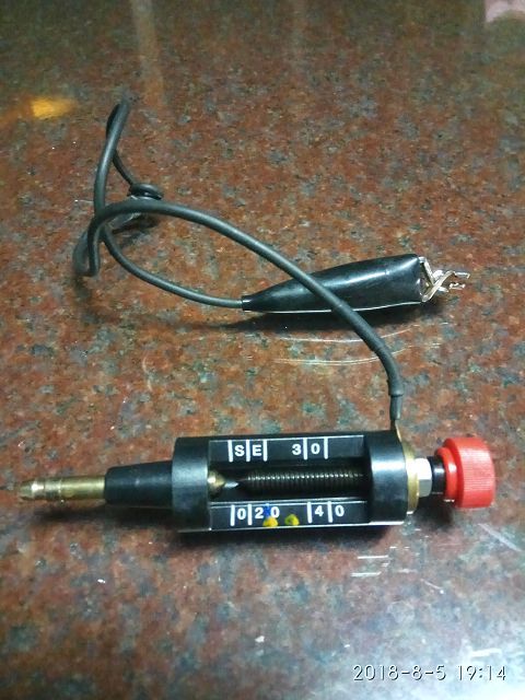

發表於 2018-8-5 20:15:27 | 顯示全部樓層
本帖最後由 黃金檸檬 於 2018-8-5 20:21 編輯
moonlake 發表於 2018-7-30 00:25
請教一下:
有在拍賣上看到你說的火星塞測試器,(請看下圖)
一、這裡的「接地」是指鱷魚嘴隨便咬一 ...
1.接地:排氣管螺絲搭鐵不錯,又方便夾,夾子可夾這地方。
2.可參考火星塞間隙的大小,或者間隙5mm大也行,間隙越大還可看到跳火花表示跳電較強。
  其實只是要測看看有沒跳電而已,調到火星塞間隙的大小,或者間隙5mm以內即可。
  要觀看汽車發動後跳電火花狀況時可調寬一些。
  前幾日我測試鏈鋸機時,是調到5mm大小。
3.這個火星塞測試器是用來測試「高壓線圈點火」有沒有壞掉或者火花顏色狀況與強弱。
  補充:也可參考高壓線有無斷路
這是我自己使用的:

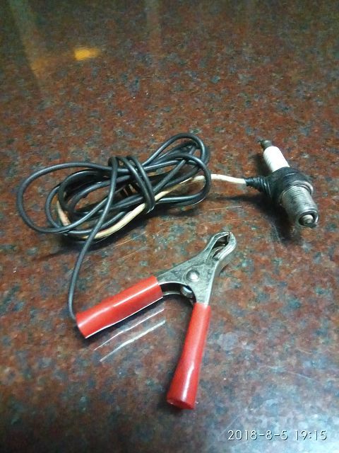

要更經濟一點,自己做一個,材料:
1.一個夾子 2.一個火星塞(新舊皆可) 3.一段電線(不要太細,依自己喜歡的長度,若是汽車上使用,可直接夾到電瓶負極搭鐵比較好)
作法:
把電線一頭剝皮纏繞在火星塞牙紋上絞緊,用絕緣膠帶(電火布)紮緊,電線另一頭就是夾子,作法非常簡單又實用,工作原理都一樣。
