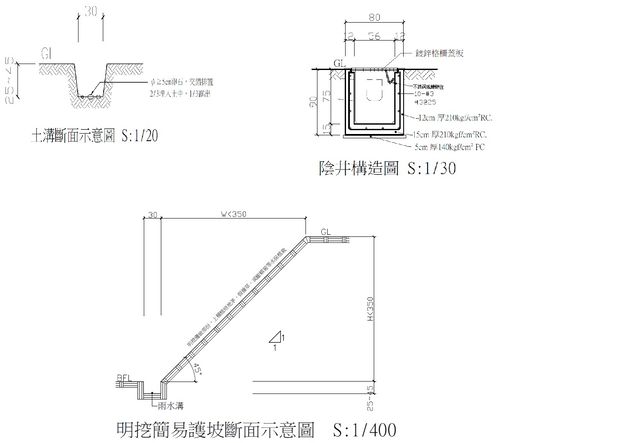

發表於 2018-8-10 12:16:34 | 顯示全部樓層
邱岳 發表於 2018-8-10 10:55
代辦代書不熟悉水保相關規定,沒有做簡易水保方面的資料就送件,公所轉呈後縣府要求補齊相關資料,如水保 ...
農業處負責水保承的辦人員只要資料完備不會刁難
他很奉公守法   不會藉機或藉勢耍些動作
底下一些相關設施示意圖供參考
