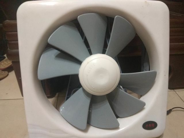

風扇葉片斷裂,還有救嗎?

chen168 發表於 2018-8-21 22:12
黏的就不要想了,減去5片試試看。
應該減去一片就會平衡了...

動平衡 不太容易.建議  量一下軸心  外徑 找一個相近的換  比較安全
風葉有角度 厚度 高度 前.後頃  是一門 相當專業 或去廢五金回收場  找  堪用品  比較簡單

歡樂小雞 發表於 2018-8-22 08:21
應該減去一片就會平衡了...
鋸掉對面那片葉片,變八片葉片就ok了,效能可能會有差,也變得比較吃力,但平衡己沒問題。

2home 發表於 2018-8-22 18:57
偶猜...
應該是得利卡車中泊用的通風扇吧!
需要拆拆裝裝...所以才容易摔壞,是嗎!...

eastern 發表於 2018-8-22 19:24
偶猜...
應該是得利卡車中泊用的通風扇吧!
沒錯,就是車中泊省電的直流排氣扇,原本2W就推得動葉片,現在要4W,因為原本只斷了一顆門牙,為求平衡,把對面那顆也打斷了,吃風了。

其實可以黏
找四條鐵絲
兩條貼黏在斷的那邊 用透明膠帶就可以
另外兩條 貼黏在 對面
只是不好看 膠帶跟塑膠的接合力很強

不妨去資源回收站尋寶,運氣好的話免錢!
