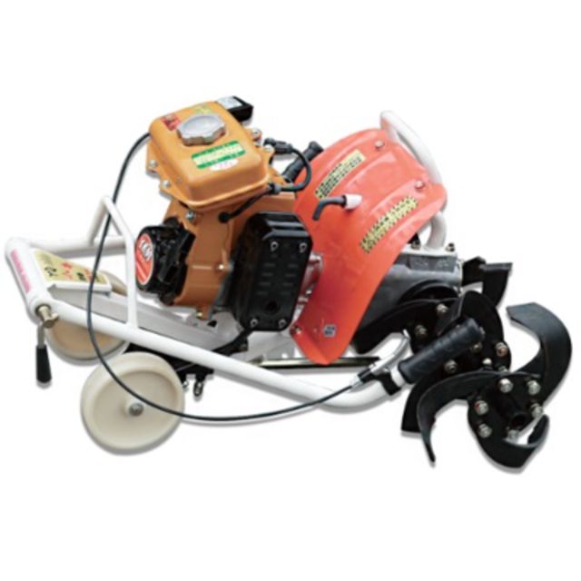

發表於 2018-10-26 00:43:42 | 顯示全部樓層
本帖最後由 元凱小牛 於 2018-10-26 00:46 編輯
KOMATSU 發表於 2018-9-27 18:39
其實大陸機不是不能買  ,重點是要考慮到維修  ,品質有好有壞, 真的很拼人品 ,買到便宜耐用的超大碗 ,買到 ...
小牛也有出摺疊中耕機唷!!
而且不只是摺疊..而是超速折疊..
全機加起來約有8項專利
不用工具..就能徒手裝開溝培土器
提供2HOME大大們多個選擇..
http://www.yk.com.tw/YQ380-foldable-power-tiller.html
tsou4 + 20 設計不錯啊
「元凱」生產的產品,才能稱為真「小牛」
即時答覆 LINE ID:@ykm68
