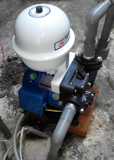

樓主: 小潘恩
花了幾千塊再蝦皮買的馬達居然是這樣...
發表於 2018-10-11 21:09:43 | 顯示全部樓層
moonlake 發表於 2018-10-11 18:19
那請問這種「加壓馬達」,如果故障不動,
一般diy修理要先檢查那裡?
謝謝指教。
這種最好檢查了
完全是一個馬達 而已
通電會跑 就是好的
那個壓力桶部分是電路的一部分
只要你跳過壓力桶 直接讓馬達跑
會跑 就是整個馬達都沒問題
壓力桶放入迴路 不會跑
那就是壓力桶那邊的問題
拆解 類似的

發表於 2018-10-12 00:52:35 | 顯示全部樓層
Zefram 發表於 2018-10-11 19:55
查左邊中間那個水管色的 壓力開關 用一字微調
我已經換好幾個壓力桶跟加壓開關了
換大流量的加壓馬達(請教你換那一顆),
二、三十年的屋子會不會水管較危險,
承受不了呀?
謝謝指教。

發表於 2018-10-12 09:28:58 | 顯示全部樓層
moonlake 發表於 2018-10-12 00:52
換大流量的加壓馬達(請教你換那一顆),
二、三十年的屋子會不會水管較危險,
承受不了呀?
我是換大流量的白鐵葉片抽水馬達 不是加壓馬達..壓力3kg
因為加壓馬達問題一堆
水電不好查問題
常見壓力桶 壓力開關 馬達故障 (電容壞 比較難)
前兩樣如果一直換都修不好 就是馬達壞了 雖然會運轉 但水壓已經0KG了 (後續有裝壓力表)
發表於 2018-10-12 10:07:33 | 顯示全部樓層
換大流量的加壓馬達(請教你換那一顆),
二、三十年的屋子會不會水管較危險,
承受不了呀?
馬達的送水能力 是跟馬達大小電壓有關
像版主的這種抽水馬達 強而有力 是您這種小馬達的兩倍大
可以抽三四樓高 大概就是您加壓小馬達的抽水高度
只是這種還要裝 防自燒比較不會壞
或者把那個電磁鎖 給它拆掉
就是等於沒有加壓的小型 川山 抽水馬達
雖然這種抽農用水的馬達比較大 但
價格上 都一樣的
加壓馬達是最貴的 幾乎是貴了一倍

發表於 2018-10-12 11:00:32 | 顯示全部樓層
og2h 發表於 2018-10-12 10:07
馬達的送水能力 是跟馬達大小電壓有關
樓主那個 應該算高揚程
我是大流量1HP 240l/m

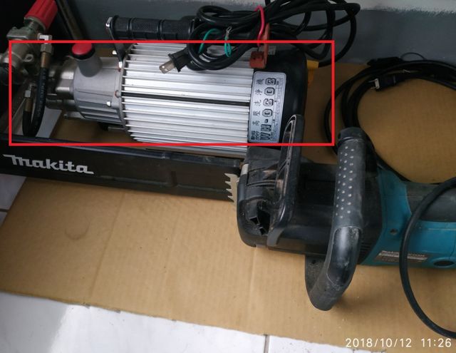

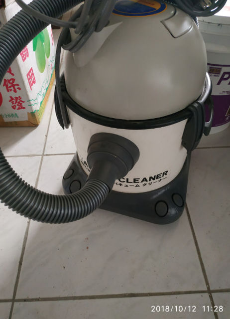

發表於 2018-10-12 11:37:22 | 顯示全部樓層
小弟 的 高壓沖水機  抽水馬達  吸塵器 ~ 都在 同一間買的 ~
在台北松山信義路底 ~ 剛好 跟 我台北的家 非常近 ~ 所以 就直接過去買 ~
這種 關係到 保固問題的機器 ~ 我都是 直接過去買 比較放心 ~
這邊買的 >>>http://class.ruten.com.tw/user/index00.php?s=monica11228&d=687432&o=0&m=1&p=3

發表於 2018-10-22 00:13:35 | 顯示全部樓層
那請問這種「加壓馬達」,如果故障不動,
一般diy修理要先檢查那裡?
謝謝指教。
目前只有碰過水的壓力變小一些,故障排除在進水出的裏面有彈簧,將之拉開一點,還有個套子的零件
印象中露天拍賣裏有賣,價錢不高
年初時拉開了到現在,可用
這抽水機與汽車水幫浦一樣功能,都是軸心卡住或是漏水
卡住時,一般為兩種,生銹及培林咬死,前者轉動上黃油,後者更新
