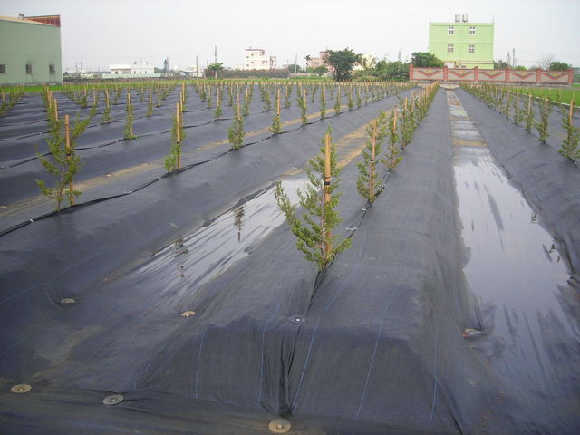

發表於 2018-10-11 21:14:06 | 顯示全部樓層
eastern 發表於 2018-10-11 17:25
長出來的雜草如果太靠近抑草蓆,可以先掀開它們,然後以割草機直接割除
等完成後再誚^抑草席,就不會一不 ...
樓主大大抱歉!占用一下版面向東大請教一些問題:
如照片所示的抑草蓆鋪設方式有幾點疑問
1.交接處在中央,會影響植物生長嗎?完全沒空隙!
2.凹處是否排水會有影響?容易積水?
3.感覺凹處很容易積泥巴?
3.如果實施淹灌的話會有影響嗎?水無法滲入到中央處?
參與人數 2威望 +30 收起 理由
五嶽 + 10
eastern + 20 非常有創意!
發表於 2018-10-11 23:16:26 | 顯示全部樓層
akirahsiao 發表於 2018-10-11 21:14
回 akirahsiao大,
ANS: 小樹苗時尚可,但為了防止雜草長得比苗快又高,如此做是必要的!
         但等大些時,就可以慢慢鬆開根部上方位置,以利生長!
2.凹處是否排水會有影響?容易積水?
ANS: 凹處是當走道,排水及灌溉使用,抑草蓆是會滲透水份的,只是慢一點而已!
         積水是因為其底下土壤已超過含水量,才會積水...一般未鋪土溝也是一樣會積水呀!
3.感覺凹處很容易積泥巴?
ANS: 有水便會累積泥巴,更何況它是凹陷處,所以要清理乾淨,否則雨天穿雨鞋走在其上慎防滑倒!
ANS: 抑草蓆是會滲透水份的,只是慢一點而已!
         如果實施淹灌方式的話,或許需鋪重疊交叉於溝底,就教易滲水了!
以上為個人見解,僅供參考之!...
