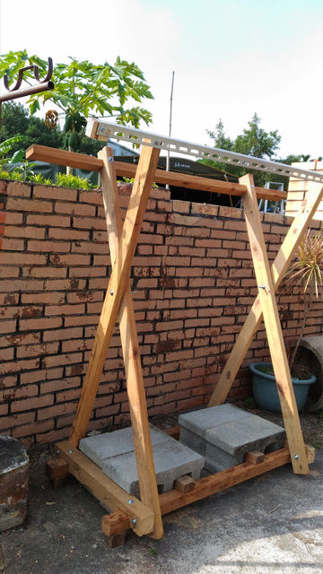

 樓主| 發表於 2019-4-16 23:44:49 | 顯示全部樓層
本帖最後由 taiwanbigmary 於 2019-4-17 00:02 編輯
aotsen2004 發表於 2018-10-12 20:38
曬衣架 兼 曬棉被架 ~ 還可以 曬藥草 ~ 曬 食物 ~
有答對嗎 ?
答案是:~~~~立式曬衣架..
補上照片..跟大家報告真的很好用..
不好意思..這是放室外的..
風吹不倒..能曬大棉被!衣服大約幾十件..
材料:
回收材料:
空心磚..較佳長材..一般木材..抱歉木材
購買的材料:
水電角鐵150CM(作雞圍籬剩的)
藍波釘..
螺栓..
螺帽..
華斯墊圈..

發表於 2019-4-17 08:13:03 | 顯示全部樓層
taiwanbigmary 發表於 2019-4-16 23:44
答案是:~~~~立式曬衣架..
補上照片..跟大家報告真的很好用..
不好意思..這是放室外的..
穿過空心磚的工法很像打榫一樣,厲害

 樓主| 發表於 2019-4-17 11:22:35 來自手機 | 顯示全部樓層
hongjen 發表於 2019-4-17 08:13
穿過空心磚的工法很像打榫一樣,厲害
您說的是。
作好各部份以後,在使用地方調整組合,
空心磚提供降低重心,穩固底部,
螺栓能加強平榫(其實作一半,為了簡化),
動手多半是我另一半,
我,提供建議想法,
還有督促進程,

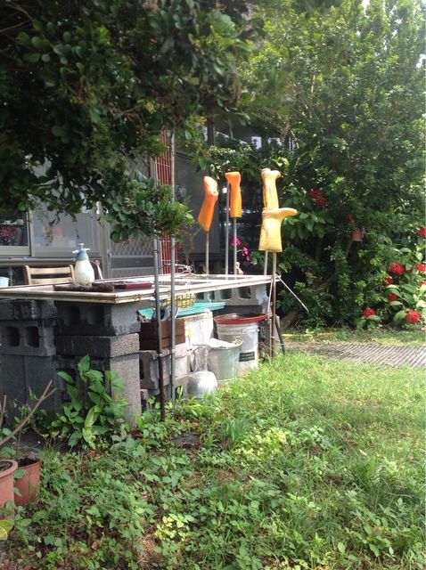

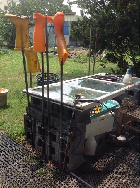

發表於 2019-4-18 00:18:57 | 顯示全部樓層
本帖最後由 快樂農夫 於 2019-4-18 14:10 編輯
我室外的工作桌是用空心磚當支撐,桌面則是人家拆下來不要的南亞塑鋼玻璃門。
這樣的室外工作桌不怕日曬雨淋,因為旁邊有樹木圍籬保護所以也不怕颱風。
然後我又在空心磚鑽孔固定了四支錏管高約2米,雨鞋收納倒插在錏管。
旁邊配置壓縮空氣噴槍與自來水軟管。可隨手將桌面清潔乾淨,方便很多室外作業的進行。
走出室外,農具暫時穢顑峆~工作完畢要進入農宅前就先用壓縮空氣清潔身體與農具,減少污染室內。
明天再補個照片。

發表於 2019-4-18 00:27:59 | 顯示全部樓層
答案是:~~~~立式曬衣架..
補上照片..跟大家報告真的很好用..
不好意思..這是放室外的..
很棒的設計!讚!
但那根角鋼在室外很快就會生鏽,除非是白鐵材質,否則可能會將棉被弄髒。
我這裡以前沒經驗用角鋼架放室外,擺放盆栽等有重量又有水氣東西,角鋼店說用個十年沒問題,結果才一年多就生鏽到折斷報銷了。

 樓主| 發表於 2019-4-18 00:45:05 | 顯示全部樓層
本帖最後由 taiwanbigmary 於 2019-4-18 00:46 編輯
快樂農夫 發表於 2019-4-18 00:27
很棒的設計!讚!
我這裡以前 ...
完成半年多了..
這角鋼是因為有很多孔..恰好能讓曬衣小架穿過..
目前是沒看到生繡..當然黯淡些是有..
我家雞圍籬也是用這種角鋼當柱子掛點焊網..
也是黯淡一些..撐個幾年應該還可以的..
反正東西就物盡其用..
到終點..就再製作就好..
木材..角鋼都是簡單易取得的東西..
更換也不麻煩樣子..呵呵!
