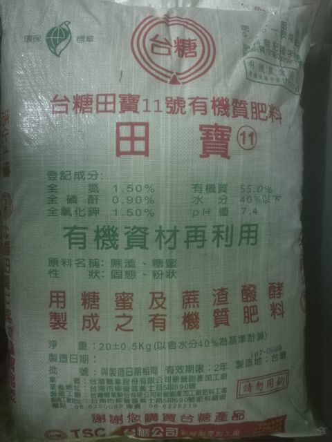

所以我買了用植物做為原料的台糖田寶11號跟農友牌的台肥2號,但是偷偷夾帶了一包用動物糞便作為原料的益能2號!
此3者取得價格以台糖田寶11號最貴,20kg/包=180$,粉狀的,不是在農會買的,開封前後都聞不到味道!如果要粒狀就要P25號,粒狀比較粉狀貴!
台肥2號價格次之,這是跑到新竹農會買的,20kg/包=150$, 也是粉狀的,還沒拆封就有一股酸臭的味道,當時在倉庫摸起來還溫溫的,我在想是不是還沒完全腐熟,隔天摸起來沒啥溫度,味道稍微淡了一些,不知道是不是發酵已完成,還是因為堆積體積變小導致發酵趨緩。到時候拆封見真章吧!
益能的2號有機質肥料也是粉狀,25kg/包=130$。櫃台大哥說我如果9月就去買的話那時候還有補助,會更便宜,只賣60$。我問了桃園幾個不同區域的農會都回答我有機質肥料只有這款,拆封前聞不到味道,因為擔心有味道會影響到鄰居,櫃台大哥還特別帶我去樹下看一包已拆封的展示品,聞起來是沒味道,而且裡面還看到很多小小細細的紅蚯蚓,我問了一下開封多久了,大哥回答我說時間忘了,不過開封時就是這樣沒啥味道,我心裡到是很好奇蚯蚓是如何爬進袋子哩!
