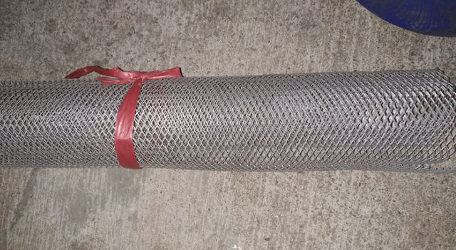

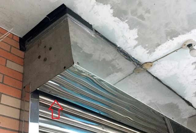

發表於 2018-10-17 22:10:25 | 顯示全部樓層
老鼠 真的 很會爬 ~ 小弟 曾看過 一家麵店 在深夜時 ~  老鼠 像 ↓↓↓ 紅線示意 這樣 爬上去 鐵捲門 ~~
東大 這個不鏽鋼 鐵捲門 ~ 老鼠 應該 爬不上去 ~ 因為 不鏽鋼 比較 光滑 ~

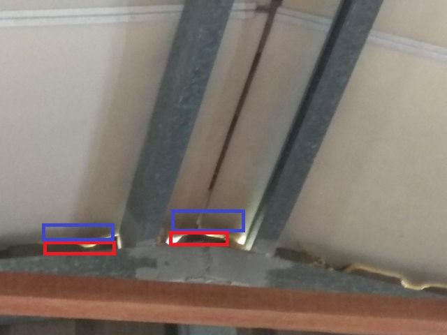

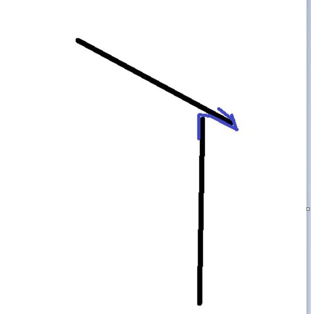

鐵皮屋縫隙 ~ 上下裡外 材質不一樣 ~藍色 是 塑膠皮的泡棉 ~ 紅線 是 鐵皮 ~
站長 這個 屋簷縫隙 ~ 如果 是 小弟來弄的話 ~
可能 用 鋁皮 或 鋁網 ( 籃線 示意 鋁皮 ) 像 ↓↓↓ 從內到外 包住 ~
在 交接處 用 螺絲釘 或 卯釘 固定~ 然後 在用 矽利康 塗 交接處 ~
鋁網
為甚麼 會選 鋁材質的 ~ 因為 柔軟 自己方便塑形 ~ 又不會 生鏽 ~ 價格也很便宜!!

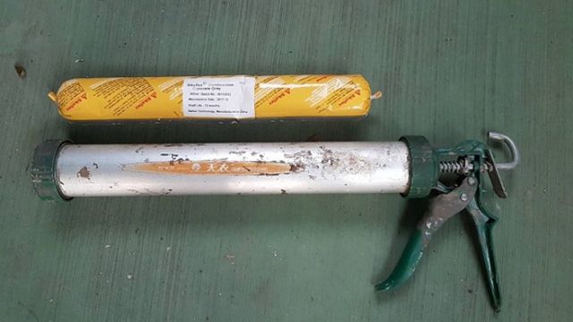

發表於 2018-10-18 16:45:46 | 顯示全部樓層
建議版主使用伸縮縫專用的填縫劑,才不會因為建物結構變形而失效,
黏著性與壽命遠高於一般矽膠,當然價格也高貴不少,
部分過大的洞也要先處理成"縫",有厚度的縫更好,
僅由薄鋼板購成的T形縫,若有軟質的條狀物輔助黏合會更好作業
