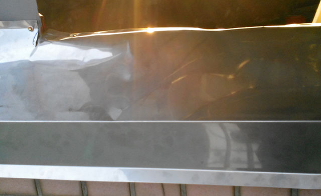

發表於 2018-10-24 12:37:58 | 顯示全部樓層
買 薄白鐵板0.3mm , 也可以 定作 角度 ~ 小弟 這個 就是 量好角度 ~ 請工廠 直接柪好 ~
旁邊 用 自攻釘 鎖一下 ~ 就很堅固 !!
定作好 ~ 拿回來 直接 套上去 就行 ~ 簡單 又便宜 ~ 白鐵 也不容易 生鏽 ~

發表於 2018-10-24 12:49:04 | 顯示全部樓層
aotsen2004 發表於 2018-10-24 12:37
旁邊 用 自攻釘  ...
使用大面積的白鐵皮會有缺點.....我之前看過有人因房子側牆會漏水引起壁癌,於是花了不少錢用白鐵皮去封側牆,結果沒想到,小面積看白鐵皮還蠻平整硬挺的....但大面積舖上去,路人從馬路上看過去,真的非常難看....凹凸不平,非常不平整,再加上陽光反射,看起來就是很沒質感......,屋主也不知道會有這種現像....也蠻後悔的....但總不能拆掉重做.....
金屬壁板通常會有浪溝加上有泡棉撐起來,通常就看起來比較平整不易折到...,外觀上就會比白鐵皮好看....不過怕生鏽金屬壁板應該也有白鐵的材質才對..
在貨櫃屋頂上弄大面積白鐵皮,如果凹凸不平,不平整,應該也看不到...也還好.....
