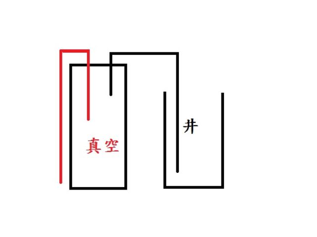

 樓主| 發表於 2018-10-30 09:49:56 | 顯示全部樓層
大地彩妝師 發表於 2018-10-24 08:27
嗯
目前不用另外做工的
很像只有虹吸
請問一下
如果把瓶子裡的空氣抽出來
那井水裡的水
會被大氣壓力壓
然後自己跑到瓶子裡嗎?

發表於 2018-10-30 13:36:43 | 顯示全部樓層
汞 垂直管 真空是76cm...
76公分x13.5倍 就是 水抽真空 可以上提的高度
1026公分 就是抽真空 水在也上不去了
當然如果有水動能 可能可以多高幾公尺
用吸塵器 就吸的高水位了 只是要看高多少
依次沒辦法吸到高度 就要分次吸
